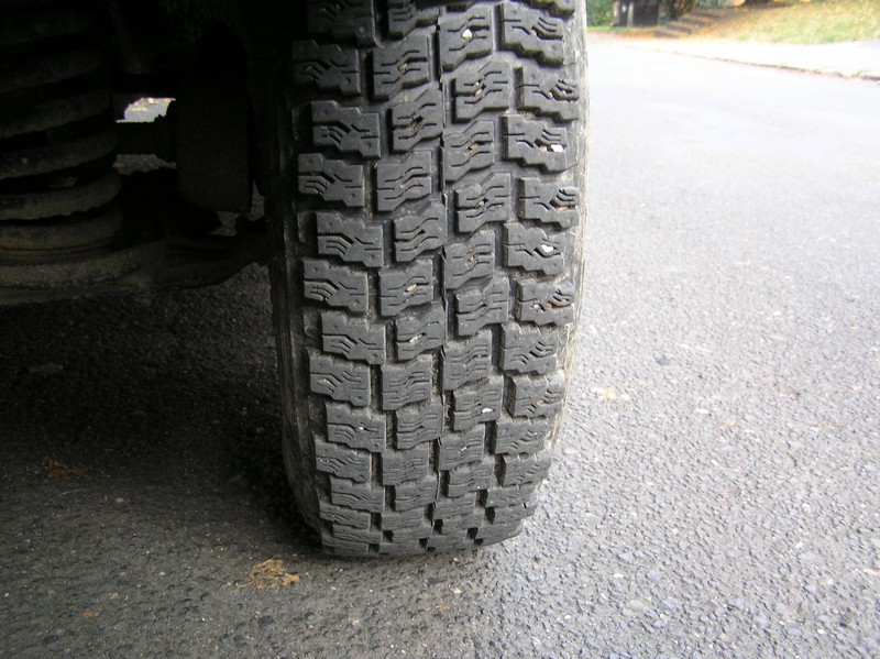

Nevím, jak silný ráfek má Niva, ale pro rozměr 215 mm bohatě stačí šíře disku šest palců - a to si myslím, že Niva má. ET je parametr disku, nikoli pneumatiky, takže ten je mimo mísu.
Luďku - ty Continentalky lze hřebovat, takže do terénu nemají chybu.
- Luděk Ondrůch
- Příspěvky: 1529
Re: Lada Niva - zimní pneumatiky -- vyber a rozmery
Marku na šířku se nevejde bez úprav do blatníků. Niva má origo 5J5
VAZ 1117
Vím co je to ET a taky se o tom bavím v souvislosti s ORIGINÁL diskama. Proto jsem se ptal u koho si je viděl obuté. Myslel jsem, že hřeby jsou na led - na co jsou dobré v terénu (hluboký sníh nebo břečka, o blátě v zimě nemluvě)?Marek píše:Nevím, jak silný ráfek má Niva, ale pro rozměr 215 mm bohatě stačí šíře disku šest palců - a to si myslím, že Niva má. ET je parametr disku, nikoli pneumatiky, takže ten je mimo mísu.
Lada 4x4 1.7 MPI 2017 Clasicc
Já o tom nepotřebuju diskutovat. Pneumatiky jsem již prodal a Niva jako auto mě nezajímá.
Jen jsem napsal, že tento rozměr by na Nivu možná šel použít, nic víc a nic méně.

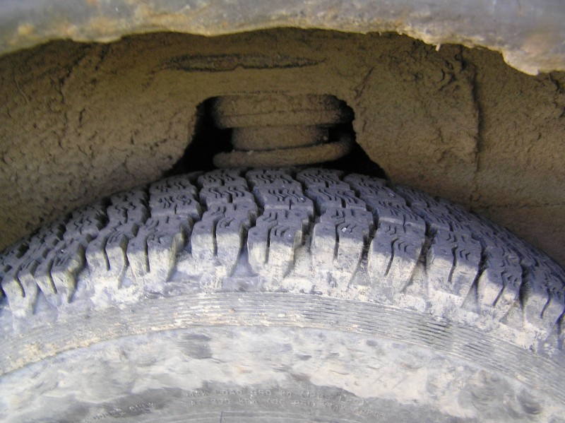

To ET0 je nejaka blbost, ET0 mam ja a to osm musel vyrezat lemy blatnikov pretoze to o ne chytalo nie len pri krizeni. Osobne by som na nejak brutalne neupravenu nivu nad ET 20 nesiel
Re: disky na nivu
Hlavně je třeba mít na paměti, že čím menší je ET, tím víc trpí ložiska a čepy na ramenech. Takže nepřehánět, jinak to budete dělat každou chvíli.
Re: disky na nivu
Ty si to privolal!
Zrovna sa mi vysypalo zadne lozisko na polose. Teda este nie tak ze by vycestovala(to u mna ani nemoze vdaka kotucovym brzdam), ale uz huci tak ze neviem ako dojdem domov. A pravdou je, ze pri ET 0 mi viac ako 20tkm lozisko nikdy nevydrzalo....
- Luděk Ondrůch
- Příspěvky: 1529
Re: disky na nivu
Majo neměls ale náhodou 16 palcové? Podle TP je povoleno ET 0 na 15 palcích. Na 16 jsem musel řezat taky.
VAZ 1117
Re: disky na nivu
mam 15" aj 16" s ET0, kazdopadne ono zalezi skor na priemere kolesa nez na rozmere disku. Ja mam priemer na vsetkych zhruba rovnaky.
Poznam vsak dobre jednu Nivu s plastovymi lemami nanytovanymi na povodnych lemoch bez rezania s gumami 205/70 R15, disky maju ET okolo 25 a je to velmi natesno - pri vykrizeni dokonca vzadu suchaju o lemy vzadu(a to su fakt male kolesa)
