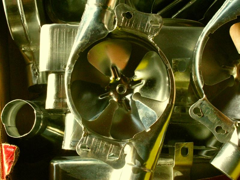

Tak to tedy opravdu nevím, co tam máte za zinkovnu, ale tady ve Štatlu jsou zkušenosti s galvanickým zinkováním velmi dobré. Zcela běžně se zinkují i maličké věci a tenké profilované plechy. Někteří kolegové gurmáni z veteránklubu si nechávají zinkovat třeba i vrtulky do ventilátorů, malé šroubky, matičky a podložky (od velikosti M4), viz fotky, takže žádné několikamilimetrové vrstvy opravdu nehrozí.

Pokud mě paměť neklame, tak kolegové jezdí sem: http://zinkovna-dofek.webnode.cz/o-nas/ a jsou spokojení. Gera ale zklamu, neboť na kastli nemají tak velké vany. Podrobné informace jsou na jejich stránkách.
Nechci se hádat, neb nemám metalurgické vzdělání. Leč po zkušenostech s tím, co všechno někteří kolegové nechávali zinkovat (svařence z tenkých plechů a vše naprosto bez problémů) si myslím, že Tebou uvedená rizika se vztahují na žárové ponorné zinkování. U galvanického zinkování totiž nedochází k teplotnímu pnutí, neboť probíhá za studena. Takže jediný potencionelní problém jsou odtokové otvory, ale i to je řešitelné.Milan píše:karoseria nie je konštrukčne prispôsobená na pozinkovanie. Chýbajú tam technologické otvory na odtekanie zinku. Problém môže spôsobiť tiež chladnutie. Môžu vzniknúť pnutia, ktoré spôsobia skrútenie kasne, odtrhnutie zvarov...
