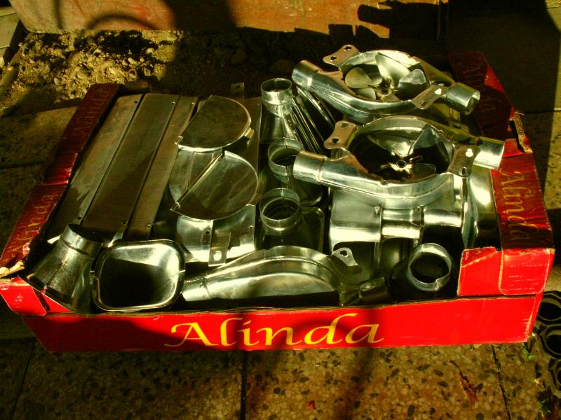

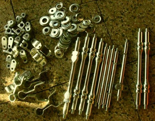

Tak to tedy opravdu nevím, co tam máte za zinkovnu, ale tady ve Štatlu jsou zkušenosti s galvanickým zinkováním velmi dobré. Zcela běžně se zinkují i maličké věci a tenké profilované plechy. Někteří kolegové gurmáni z veteránklubu si nechávají zinkovat třeba i vrtulky do ventilátorů, malé šroubky, matičky a podložky (od velikosti M4), viz fotky, takže žádné několikamilimetrové vrstvy opravdu nehrozí.
Fakt by mě zajímal ten rozpor. :?: :?:
