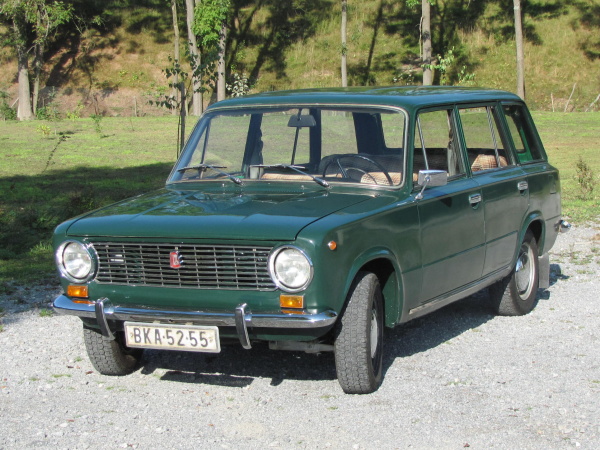

Na úvod bych řekl ,že auto už jezdí jak má a problémy s karburátorem byly odstraněny na včerejším Jedovnickém srazu.Tímto děkuji Markovi
No a teď k druhé části věci.Jak jste si již někteří včera všimli ,tak Nastěnka se změnila a to doslova.Pro ty co se na sraz nedostaly ,ale i pro ostatní ,kteří si to budou ochotni přečíst ,tak popíši co se na vozidle událo za změny.
Začal bych výměnou omezovače brzd ,který byl zareznutý a auto brzdilo pouze na předek.Dalé jsme pokračovali u přední nápravy a to výměnou svislých a řídicích čepů za nové.Ramena byla natřena rezistinem a asfaltovou stříbřenkou.Rezstinem byl natřen i spodek a podběhy.Motor a některé časti jako karburátor,sací potrubí atd. byly očištěny.Nově nalakované víko ventilů a filtrbox to příjemně oživily.V interiéru bylo práce také hodně.Ze 4 mechanismů na stahování okna byl funkční pouze 1 a ostatní okna byla podepřená latěmi.Gumy na podlaze nebyly nikde uchycené ,protože nějakej dobrák už do vozu nevrátil ty prahové lištičky myslím ,že jsou hlinikové.Nebyly na jejich uchycení ani díry ,takže se vše vrtalo znovu.Přední tapecy byly vyměněny za lepší.Původní se rozpadly kvůli vhlkosti ,která tam byla díky tomu ,že do dveří už nikdo nevrátil folie ,které brání vlhosti.Původní přední sedačky byly prasklé ve švech ,takže i ty se daly jiné.Detaily jako zrcátko či clony proti slunci pominu
Co se týče karosařiny ,tak se na autě vařilo přední čelo a práh.Chtěl jsem mít opět plné.Tmelení bylo nejvíce na pravém předním blatníku ,ale i ostatní místa byla pracná.Viz album.Celkově na auto padly 3 plechovky tmelu.Broušení ve vodě tu nemusím popisovat to jistě znáte dobře
Pak se auto oblepilo páskou a šlo se lakovat.I teďkom jsou na laku neduhy ,ale vše jak už jsem říkal v Jedovnici doladíme.
Co se týče chromů ,tak má Nastěnka původní pouze kliky,přední nárazník ,protože ho dávaly nový už původní majitelé.Měnil jsem zadní nárazník za nový,osvětlení SPZ,přední blinkry,masku a ještě mě chybí jedno zadní svělo a budu naprosto spokojen
