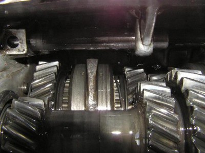

a jeste prilozim obrazek, jak to muze take vypadat - to ale uz po pricteni dalsich ax. vuli dojde k vyskoceni kvaltu...
no a axialni vule uz je take v norme, doskladat, nahodit a hura za novym dobrodruzstvim
