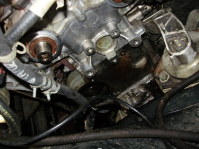

Tak mně také potkal problém s chlazením. Teče mrázpojistka pod rozvodovým řemenem podle ruské dokumentace to je č.dílu 10158601 / 14329201 Jsou tam uváděna dvě čísla (jsou to průměry???) 16 a 36. A proč je ze dvou dílů ? Vypadá to, že jsou vsazeny v sobě. Nevidím tam dobře, poněvadž zatím nechci sundávat rozvody. Hodlám to svěřit p. Nedbalovi a dojet tam "po ose". V klidu utíká tak 1/4 l za 24 hodin, za jízdy o dost více i když povolím zátku na expanzi.

Na 90 % tou v bloku. Nesundával jsem rozvody,ale při zahřívání motoru s přitaženou zátkou expanzky to "čůričkem" stříkalo pod přední pomocnou kladkou.žež píše:Kterou to teče, tou v hlavě nebo v bloku?
Dotatz : Jsou obě stejné? Z té fotky to není příliš vidět. Ale díky i tak.

Motoráři help! Vypustil jsem Tosol, propláchl teplý motor horkou vodou z bojleru (vytekla spousta svinstva) a po úplném vychladnutí naplnil dešťovou vodou. Mrázpojistka (MP) ani nekápne, ale zatím nedotahuji zátku expanze . Není možné, že nefunguje dobře přetlaková zátka expanze, MP se "povystrčila" a při chladnutí motoru se zas zatahla podtlakem zpět ? Už jsem najel cca 200 km a hladina v expanzi se ani nehnula. Že by MP prorezla po 6ti letech a 30 kkm se mi nezdá. Nechci nalévat "nezmrzku" dokud neobjevím příčinu. Někde jsem vyčetl, že přetlak v chladící kapalině má být 0,9 - 1,2 Atp. To se mi zdá hodně.žež píše:Podle katalogu by měly být zátky odlišné. Zátka v hlavě mně připadá větší.

Rozvody mám dávno složené - foto jsem použil když jsem je dělal poprvé.To Žež - mrkni ještě na ty MP, (průměry) pokud máš rozvody polorozebrané a napiš zda je nutno demontovat dělící kotouč pro snimač klikovky.
Dělící kotouč, myslíš řemenici. Jo ta musí dolů - čidlo zůstává.

Dík za informace - ještě se dotáži, jestli na výměnu mrázpojistky bude dost místa,aniž by se muselo nějak hýbat s motorem. Teď ještě sháním vhodnou zátku na natlakování.
Paradoxem je, že voda v chladící soustavě neubýva (alespoň ne znatelně).Ale je to asi "časovaná bomba".
Na fotografii MP jsem viděl jakoby "naseknutý křížek" - takže to může být další z ruských šlendriánů.
