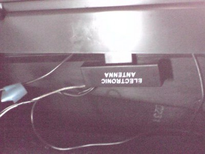

Ja osobne by som anténu nedával takú ktorá sa vŕta do strechy :!: Ja som ju namontoval pod prístrojovú dosku spolujazdca nad odkladaciu skrinku :idea: Je to nalepovacia anténa zo zosilovačom :D Cena tej antény je okolo 10€

A chytneš na to aj niečo?Ja s takými anténami nemám moc dobré zkušenosti, ale tuto jsem ještě nemontoval.

Rozdiel nieje žiadny :!: Veď aj iné autá majú antény v nútri :!: Pokrytie VKV je dosť husté :D Tak netreba zbytočne vŕtať do auta diery :roll:
