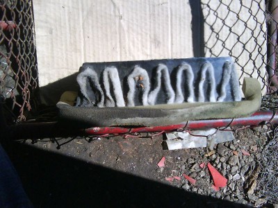

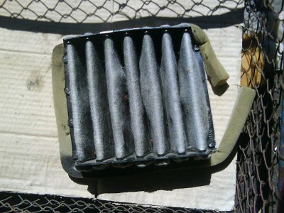

zelvotron píše:A já už to vím :-D , záleží jakej máš typ topení a jsu tedy různý možnosti, buď s vnitřní cirkulací a tam filtr nejde, nebo máš novejší bez cirkulace kam filtr taky nejde a nebo máš ještě novější typ bez cirkulace ale s filtrem. Na plastu pod oknem nezáleží.
Zareagujem na trošku starší príspevok. Skôr si myslím, že tie kúrenia bez vnútornrej cirkulácie boli na dva typy filtrov. Do jedného ide papierový napr. Filtron K1141 a v tom druhom je niečo také ako na obr.. Takéto niečo som mal v kúrení. Mam tiež bez vnútornej cirkulácie (LADA 21103 r.v. 2003) Podľa katalógu to má číslo 21120-8122020-00.
