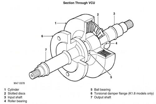

Typicku viskoznu spojku ma napr. Landrover . Prenos medzi lamelami je dany tvarom lamiel (spojka je v zabere v jednom smere otacania) a viskozitou naplne. (lamely sa nedotykaju)
