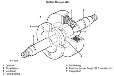

Ako si na to prisiel? Citat co som uviedol je priamo zo stranky vyrobcu a dostal som sa tam cez google.JmJ píše:Nechapu, co tu melete zase za zmatky. Kurwa google! Kazdy vi svoje, ani jeden nepogoogli, radsi se pohadaji. Ma jebne.
Ano, multiplate wet clutch je viackotucova trecia spojka pracujuca v olejovej naplni, bezne sa pouzivaju napr. na motorkach.
Ano, našel to google, tak je to zaručeně pravda, třecí spojka může být jak suchá, tak mokrá (v oleji).JmJ píše:Nechapu, co tu melete zase za zmatky. Kurwa google! Kazdy vi svoje, ani jeden nepogoogli, radsi se pohadaji. Ma jebne.
http://www.haldex.com/en/global/About-H ... /Traction/
The concept focused on a hydraulic clutch that was operated by a differentiating rpm-pump.
http://en.wikipedia.org/wiki/Haldex_Traction
Tam se pise mimo jine toto:
he Freelander's 4x4 system has been developed in conjunction with Haldex, whose centre-coupling technology continuously alters the front-rear torque split, normally through a hydraulically operated multi-plate wet clutch.
A je otazkou, jestli wet clutch je treci spojka. To mi zase moc nesedi, ale to uz necham na odbornicich.
RTFM UTFG !
Haldex je mokrá vícelamelová spojka, je spínananá hydraulicky a tlak je yvtvářenej čerpadlem v závislosti na generaci mechanickým axiálním, popř. elektrickým nebo kombinovaně.
