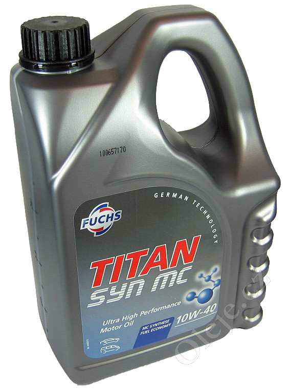

A dotaz: Do motoru 2112 / 16V mi byl doporučen olej Fuchs 10W40. Ptám se proto, poněvadž mi to doporučil "tríbotechnik" jmenované firmy a ten nebude nestranný. Co Ty na to Marku ?
Marek
Příspěvky: 5350
Bydliště: Třebíč, CZ
Příspěvek od Marek »
Podle předpisů výrobců motorů se šrouby hlavy montují suché, mazání není dovoleno.
Oleje Fuchs osobně neznám, ale Fuchsové onehdy bývali dvorními dodavateli olejů pro Boleslav. Pro Ladu samozřejmě vyhovují.
Motory Lada, a to nejen původní staré modely, nýbrž i modely "nové", nemají vlastní specifikace pro oleje. Obecně platí, že viskozita by se měla volit s ohledem na způsob užívání motoru (SAE 10W/40 je zlatý střed) a výkonově by olej měl plnit specifikaci API alespoň SG (motory vybavené řízenými katalytickými systémy) nebo vyšší.
Pokud se jedná o tento olej, pak můžeš být naprosto bez obav - ten vyhovuje s naprostým přehledem.
Petr HC
Příspěvek od Petr HC »
Marek píše:Podle předpisů výrobců motorů se šrouby hlavy montují suché. ...
Jo - jasně - myslel jsem to obecně. A dík za info o oleji. Ten Fuchs je i dosud hlavním dodavatelem Škody VW - jinak by asi těžko sponzoroval našemu AMK 300 ZGHavla.
