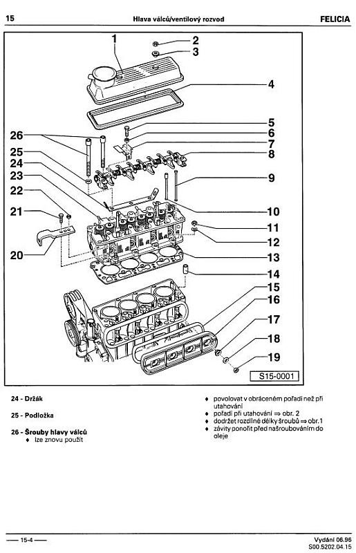

Já bych doporučil přesahy vložek alespoň změřit, zvláště když to teče. Když už bych sundaval hlavu (což bych v domácích podmínkách nedoporučoval), nechal bych ji přebrousit a natlakovat. Dále bych použil nové šrouby a samozřejmě těsnění. Myslím si, že zkazit se toho dá dost, o čemž svědčí řada neúspěšných oprav dokonce i autorizovaných servisů.Marek píše:Přesahy vložek Tě nemusejí zajímat. S vložkami nic neděláš, jen demontuješ a montuješ hlavu. Přesahy vložek se řeší pouze v případě, že vložky z nějakého důvodu musíš z bloku demontovat - pak se při montáži přesahy řeší. Ale pokud se pouze sundavá hlava, vložky stojí a nic s nimi neřešíš.
Klidně tu hlavu sundej, na tom nemůžeš nic zkazit. Utahovací moment hlavy je 75 Nm, matice hlavy pod svíčkami se utahují 28 Nm. Postup demontáže i montáže je shodný s Ladou.
Je třeba dát pozor při montáži zdvihacích tyček vahadel - nejsou stejné. Pro sací ventily jsou tyčky hliníkové, pro výfukové ventily klasicky ocelové (shodné se stodvácou třeba). Vůle ventilů sacích 0,25, výfukových 0,20 mm při teplotě motoru 20°C.
Hlava na Felicii je snad nejjednodušší hlava, co existuje. Nemáš se čeho bát.

Hlava se pouze přeměřuje na rovinnost, orovnávání je dovoleno pouze do 0,1 mm - pak se nesmí použít. Tlaková zkouška je v tomto případě k ničemu. Nové šrouby se u motorů 1,3 nepoužívají - hlava se utahuje malým momentem 70-75 Nm a šrouby se neničí. Lze je použít třeba stokrát. U Lady dotahujeme hlavu momentem 110-120 Nm a taky se šrouby nemění.veliz píše:Já bych doporučil přesahy vložek alespoň změřit, zvláště když to teče. Když už bych sundaval hlavu (což bych v domácích podmínkách nedoporučoval), nechal bych ji přebrousit a natlakovat. Dále bych použil nové šrouby a samozřejmě těsnění. Myslím si, že zkazit se toho dá dost, o čemž svědčí řada neúspěšných oprav dokonce i autorizovaných servisů.
Proč bys nedoporučoval v domácích podmínkách demontáž hlavy na Felicii? Je to i pro nezkušeného opraváře práce na maximálně hodinu (já ji dělám dvacet tři minut) a je to mnohem jednodušší než u Lady (a to je dost jednoduchý motor).
Na hlavě u Felicie se nedá vůbec nic zkazit - všude krásný přístup a každý úkon je i bez příručky velmi intuitivní.

Výrobce doporučuje pro hlavu válců motoru Felicia 1,3:Marek píše:Nové šrouby se u motorů 1,3 nepoužívají - hlava se utahuje malým momentem 70-75 Nm a šrouby se neničí. Lze je použít třeba stokrát.
Nové šrouby
1.stupeň: utáhnout 20 Nm
2.stupeň: utáhnout 90°
3.stupeň: utáhnout 90°
a samozřejmě dodržet utahovací sekvenci.
Naposledy upravil(a) veliz dne čtv pro 30, 2010 22:23, celkem upraveno 1 x.
Mám pravdu i s tím dotahovacím momentem. Pokud dotáhnu hlavu momentem 20 Nm a poté šroubem otočím 2x90°, odpovídá to výslednému momentu 70-75 Nm. Ostatně to je inovace od škodovky (kterou v manuálech nenajdete). Takže podle manuálu se dotahuje hlava momentem 20 Nm a poté 2x90°, podle nového předpisu se dotahuje přímo na moment 70-75 Nm. Obojí je správně, ale druhý způsob je přesnější.

Podle předpisů výrobců motorů se šrouby hlavy montují suché, mazání není dovoleno.
