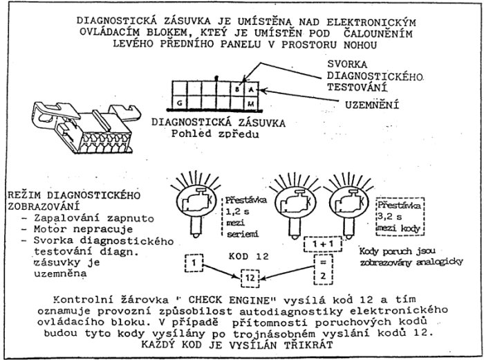

Hmmmm,to vyzera zaujimavo. Mate aj poruke chybove kody? Nie,ze by som bol lenivy,len moc casu na vyhladavanie nemam,preto sa pytam priamo. Kazdopadne diky.

TomasNM píše:chybove kody?
Máme:

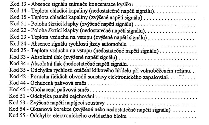

Takze uz zacinam mat jasno. Vrele diky.
Este sa spytam,ked za jazdy blikne kontrolka,zavadu by si to malo zapamatat a nasledne vyblikat? Treba to potom nejako resetovat,alebo sa to po vyblikani zmaze samotne?

TomasNM píše:ked za jazdy blikne kontrolka,zavadu by si to malo zapamatat
Ano, závadu si ECU/ŘJ pamatuje
TomasNM píše:Treba to potom nejako resetovat
Ano, chybové kody zůstávají v paměti než se vymažou. Tyto se mažou buď pomocí diagnostického přístroje TECH-1 nebo odpojením baterie na více než 10 sec.
TomasNM píše:sa to po vyblikani zmaze samotne?
viz předchozí odpověď . L.

No řekl bych že může nastat memší problém s vyblikáním chybových kódů prptože né všechny Nivy tuto kontrolku (Check engine) mají ! V Nivě známého nebyla tak jsem musel natáhnout drát přímo z ŘJ .

Jinak jak tady píšete, že jezdíte i se špatným čidlem, tak můj poznatek je takový, že když jsem měl utržené dráty na čidle, tak kromě chyby na check engine (myslím že kód 24) tak vozidlo nedrželo volnoběh po vyřazení rychlosti za jízdy a chípalo a u zastaveného vozidla držel volnoběh pouze benzín, na LPG to taky zdechlo. Po opravě kabeláže na čidlu a resetnutí jednotky je již vše v pořádku.
