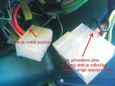

plavec píše:Tuhle sadu jsem přehodil do kočkolapu.Mezitím byla i ve favoritu . už to mám, akorát mě chybí připojit PLUS přes zapnutý klíček. Z kterýho drátu si mám udělat "odbočku" ? U spínačky nevidím žádnej použitelnej volnej faston.
U spínačky je volná pozice na plusu v konektoru - já si tam napíchul dálkové ovládání
Svorkovnice pod spínací skříňkou. V samici je volný PIN, stačí do ní přivést kabel s fastonem. V samci je hotová odbočka - černý drát od růžového.

Takže se s tou sadou napíchnu na ten černej kousek drátu, kterej je odbočkou od růžového, chápu to tak dobře?
Obrázek :?:
Příspěvky: 4722
Připojil sem se na ten modrý s červeným proužkem. Ten funguje jen při otočeným klíčku.Ten co navrhoval tavri,je stálé plus.
Stálé plus mám přímo od baterie (přes pojistku). :)

plavec píše:Připojil sem se na ten modrý s červeným proužkem. Ten funguje jen při otočeným klíčku.Ten co navrhoval tavri,je stálé plus.
Pokud není instalovaný palubní počítač, jsou k dispozici potřebné piny na jeho (ve voze připravené) zástrčce. Viz popis pinů.

Já jsem to zapojil na volnou pozici protikusu. Je to samozřejmé stálé plus, pro dálkáč OK.
