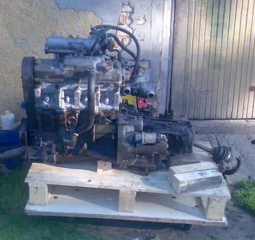

Motor mám venku
Tak ho mám venku. Teď přijde to samý u modrý a pak to nejhorší prěhodit převodovky a sestrojit pojízdnou stříbrnou plečku. V modrej mi přijde že se ta voda taky kapku ztrácí, takže to nevidím na moc dlouho. :(

Safriš, to by se spravovalo když je motor tak pěkně venku :-)

Cooper píše:Safriš, to by se spravovalo když je motor tak pěkně venku :-)
Taky sem si říkal. :)
Když jsem vyndal i přední nápravu, tak jak potom nastavím geometrii? Aspoň jakš takš abych dojel do města (asi 10km) a tam by mi ji pak udělali přesnějc.
