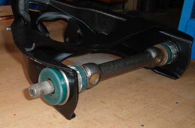

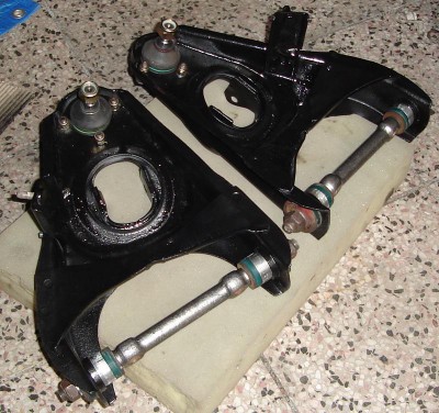

Tak polyuretanový silentbloky jsou už nalisovaný, pro jistotu ještě zalepený zeleným Loctitem. Pěkná čistá práce do opískovaných a nalakovaných ramen, zároveň s tím výměna čepů (Lemfelder) a zpevnění spodního ramene.

a to zpevneni az za cepem ma byt placebo nebo to ma zadrzovat vodu? Lepsi je zesilit lemy, to by melo i smysl...Kazdopadne hezka prace, radost pohlednout - asi take vyhrabu ramena a osadim nove cepy
