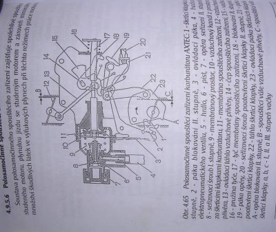

děkuji všem za pomoc, koko lokovi za dokuméntaci a všem dalším.
Drobek81: já to zítra okouknu, ale mám pocit, že jak už jsem psal, tak to má hrozně krátký chod a to nestačí k otevření.
Kdyžtak až budeš mít čas, tak koukni jestli to vahadlo, jak jsem zakroužkoval, tak jestli se nějak pohybuje při přidání plynu. Nemyslím to, jak jsou k tomu přidělaný táhla jestli víš, jak to myslím.

Dobra, dnes se necitim na nejake hrdnske ciny takze bych to nechal na ten zitrek - pokud mne ale pamet neklame, pak se to otaci s klapkou a je tam dorazovy sroubek s takovym aretacnim pliskem...jenze je to uz 3-4 mesice co sem mel Solexa rozebraneho...
