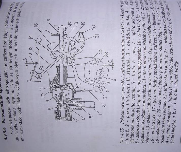

děkuji všem za pomoc, koko lokovi za dokuméntaci a všem dalším.
Drobek81: já to zítra okouknu, ale mám pocit, že jak už jsem psal, tak to má hrozně krátký chod a to nestačí k otevření.
Kdyžtak až budeš mít čas, tak koukni jestli to vahadlo, jak jsem zakroužkoval, tak jestli se nějak pohybuje při přidání plynu. Nemyslím to, jak jsou k tomu přidělaný táhla jestli víš, jak to myslím.

Dobra, dnes se necitim na nejake hrdnske ciny takze bych to nechal na ten zitrek - pokud mne ale pamet neklame, pak se to otaci s klapkou a je tam dorazovy sroubek s takovym aretacnim pliskem...jenze je to uz 3-4 mesice co sem mel Solexa rozebraneho...
Nerad jsem poslem špatných zpráv , ale podle popisu "krátký chod plynu" bych to typ na naprasklý (ještě neulomený) svařenec táhel . "Koncová" páka (placatá) je již skoro opřena o motorovou stěnu a nedovoluje pohyb táhel , nebo je naprasklý svár pedál a přepákování doprava . Ještě na 02 mne to postihlo také . Naštěstí v době CO svářeček nebude oprava tak náročná jak tehdy .
Raději se neptej "Jak namontovat nové táhlo plynu" (01-07)
- Příspěvky: 11115
Štěpán
- Příspěvky: 11115
Já to tenkrát vyřešil flexkou a táhlo přeříznul na svařitelně dostupném místě , vytáhl to ve dvou kusech , pak svařil prasklé místo , navrátil zpět a svařil dohromady Uff . Tehdy vše autogénem . Poté mi již táhlo nikdy neprasklo . Asi i pro silentbloček vložen k soupáčí pro odstranění známého "Cvrlikání" plynového pedálu .
