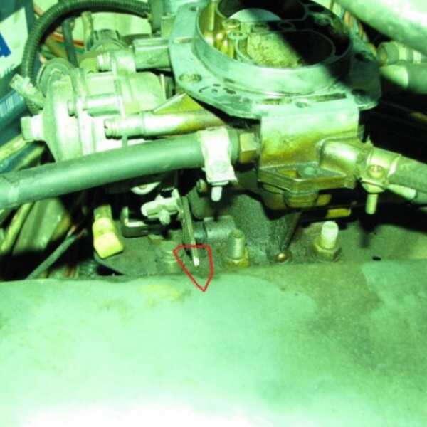

tak jsem to nafotil, ale netušim proč, ale fotky mi sem nejdou dát, i když jsem je zmenšil na nějakejch 185kb. Kdyby někdo věděl co s tím, tak bych poslal fotky na mail. Jinak jsem z Pardubic, tak kdyby jste věděli o někom šikovným tady z okolí, co by to věděl, tak budu rád

To je SOLEX, nebo co to je?
Nejlepší bude, když posadíš někoho dovnitř, povíš mu, ať šlape na plyn a sleduj, kam až se táhlo hýbá, popřípadě kde je problém. Na těch fotkách toho moc nevidím. Respektive nic, tady poradí spíš karburátoroví znalci, jako je Koko Loko, nebo Saša.

Solex/Axtec. Tutaj máš náhled jak mají být táhla, prověř jejich funkci, jinak druhá komora by měla býti blokována bimetalem dokud se trochu neohřeje chladící kapalina, takže funkci klapky druhé komory prověřuj, až po ohřátí.
http://www.autosoft.ru/online/acat/?idg ... =3&atype=0
Cvrliká ten karbec při zaplém zapalování, nebo jsi elektroniku již vyhodil?
Nalevo od toho červeně zakroužkovaného vypadá něco jako spadlá koncovka od táhla, mrkni na to.

je tam prd vidět kvůli zabudování plynu. Nejlepší by bylo sundat celej karbec, ale nechci se zatím pouštět do nějakých větších oprav, protože zítra musím do práce a nemám tady moc nářadí. Normálně bydlím 200km od Pardubic. Ale to vlevo od zakroužkovanýho je táhlo, co pokračuje dál, kam už není vidět.

to co je vlevo od zakrouzkovaneho je v poradku, to je tahlo uchycene na takove desticce ktera se otaci kolem cepu kterej tam je taky videt...pokud otocis s tou destickou, tak se komory musi otevirat. Pokud se jedna neotvira, pak mechanizmus mezi nimi dal sbohem nebo mohl preskocit. Zkus to proverit, nemusis sundavaf filtrbox, zkontrolujes to po hmatu.
