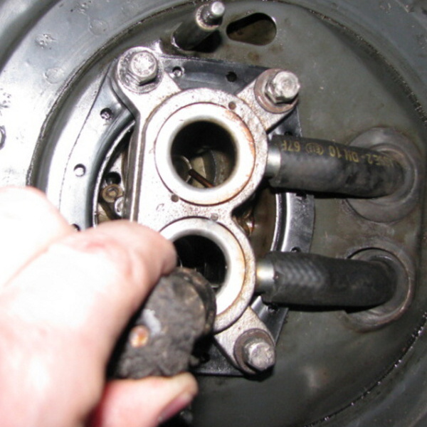

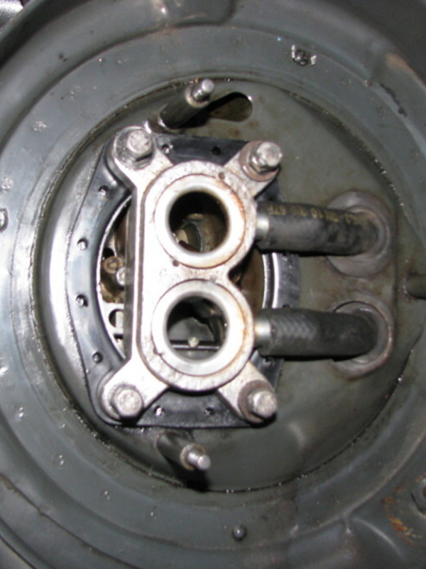

fotky
hvjm
hvjm
červeně označené je vahadlo, které po přestavení dává plný plyn

To je SOLEX, nebo co to je?
Nejlepší bude, když posadíš někoho dovnitř, povíš mu, ať šlape na plyn a sleduj, kam až se táhlo hýbá, popřípadě kde je problém. Na těch fotkách toho moc nevidím. Respektive nic, tady poradí spíš karburátoroví znalci, jako je Koko Loko, nebo Saša.

a to biele tiahlo na lavo od tvojho zakruzkovaneho cervenym ? je niekam aj pripevnene ? lebo to ide od plinoveho pedala :D
Dusan, to vypadá, jako by bylo připevněno k tomu, na čem leží, je tam vidět i čep, okoro kterého se to otáčí a vypadá to, že by to mělo být nějak spojeno s tim zakroužkovaným vahadlem.

nevím, co je to za karbec. Ale je to motor 1500 už s katalyzátorem. To jsem zkoušel, ale táhla se hejbou tak kolem 1cm a normálně se to hejbe kolem 3 cm. Plyn nejde přidat ani když vemu za ty táhla přímo u karburátoru.
Opravdu netuším, co s tím je. Možná jestli je něco s tou membránou jak už někdo psal

Solex/Axtec. Tutaj máš náhled jak mají být táhla, prověř jejich funkci, jinak druhá komora by měla býti blokována bimetalem dokud se trochu neohřeje chladící kapalina, takže funkci klapky druhé komory prověřuj, až po ohřátí.
http://www.autosoft.ru/online/acat/?idg ... =3&atype=0
Cvrliká ten karbec při zaplém zapalování, nebo jsi elektroniku již vyhodil?
Nalevo od toho červeně zakroužkovaného vypadá něco jako spadlá koncovka od táhla, mrkni na to.

je tam prd vidět kvůli zabudování plynu. Nejlepší by bylo sundat celej karbec, ale nechci se zatím pouštět do nějakých větších oprav, protože zítra musím do práce a nemám tady moc nářadí. Normálně bydlím 200km od Pardubic. Ale to vlevo od zakroužkovanýho je táhlo, co pokračuje dál, kam už není vidět.
Tu elektroniku tam mám pořád, protože jak říkáš, tak mi to cvrtliká někdy.
co myslíte tedy, že by to mohlo být. že by bylo vypadlé jen nějaké táhlo?

Poslal jsem ti na mail nějakou dokumentaci k té hrůze, nemám ji zrovna čím otevřít, ale myslím, že nějaké obrázky tam jistě budou, snad pomůže. Jen do toho vrtej citlivě, ta bimetalová věc na automatický sytič je co jsem slyšel poměrně citlivá na zacházení.

to co je vlevo od zakrouzkovaneho je v poradku, to je tahlo uchycene na takove desticce ktera se otaci kolem cepu kterej tam je taky videt...pokud otocis s tou destickou, tak se komory musi otevirat. Pokud se jedna neotvira, pak mechanizmus mezi nimi dal sbohem nebo mohl preskocit. Zkus to proverit, nemusis sundavaf filtrbox, zkontrolujes to po hmatu.
Kdyby neco dej vedet na ICQ, mrknul bych na karbec pripadne vyfotil at ses v obraze.
