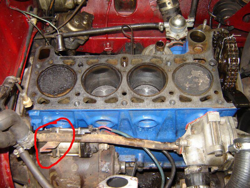

Tak dnes som pozrel všetko ohľadom tej vody, chladič suchý, vodná pumpa suchá, termostat suchý, ventil kúrenia a radiátor suché. Nikde nič netečie. Tak to je zaujímavé.

Loni jsem taky mocně hledal a nemohl najít. Nakonec se mi to náhodou povedlo. Trubka co jde od vodního čerpadla k topení. teklo to pod tím navařeným úchytem a kapalo přímo na výfuk. Nic nebylo vidět a dlouhou dobu ani slyšet. pak se ještě stává, že to teče hadí , co je z expanzky, v místě napojení na chladič. Když je voda studená, hadice většinou bývá jako kámen, ale jak se ohřeje, tak změkne a prosakuje.

Ivo, mohol by si dať foto odkiaľ to tieklo ?

Post by Ivo »

Ivo, tak takú trubku tam nemám. To je z 1700 ?

To je privod vody do kurenia, to maju vsetky ziguliky :!:

Nie, ale od čerpadla mi taká trubka nejde. Mne do radiátora idú hadice priamo z motora.

Máš ji tam, jen není na první pohled vidět.

Aha, aj tak som už našiel príčinu. Ako idú hadice do vnútra kabíny, tak musím vymeniť objímky na hadiciach lebo odtiaľ to tečie(aj keď to je silný výraz), nie veľmi ale tečie.
