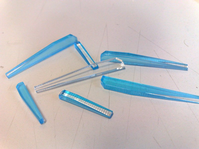

tak jsem se pustil od výkresů k testovacím kusům. Po martiriu shánění palubních desek ze kterých bych sehnal rafičky na prosvětlení jsem se rozhodl jít jinou cestou. Co nejde sehnat jde vyrobit. :D atakže polotovar a ještě jen na testy. Defakto je to v měřítku velká má 50mm malá asi 27mm je to z čirého plexiskla. nenechte se zmást namodralou barvou to je ochranná fólie ( na jedné rafičce je to sloupnuto). musí se přilepit ještě krytka aby nebyla vidět díra pro osvětlení a asi upravit i velikost tohle je jen na otestování jestli to půjde použít. :) V úterý jedu do grafického studia co dělá potisky plošných materiálů ( plexi a tak ) tak budu sondovat další možnosti prosvětlení palubní desky spojené s pískováním tiskem a tak :wink:
