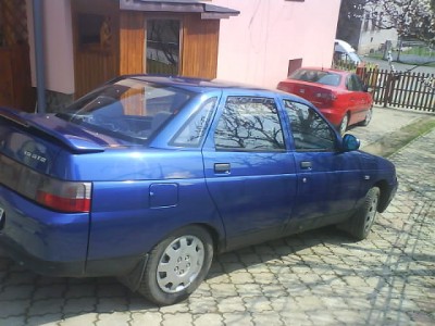

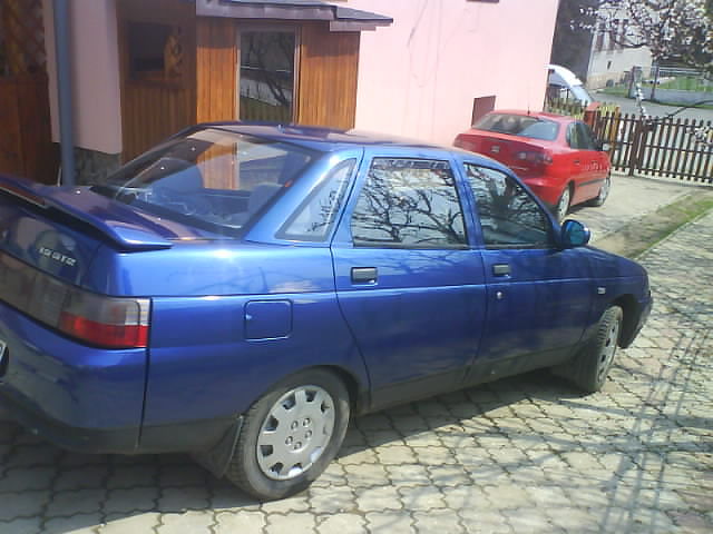

Toto je ta moja krasavica este u predchadzajuceho majitela :)
