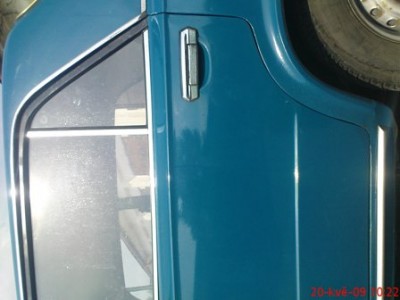

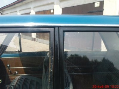

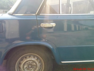

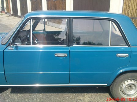

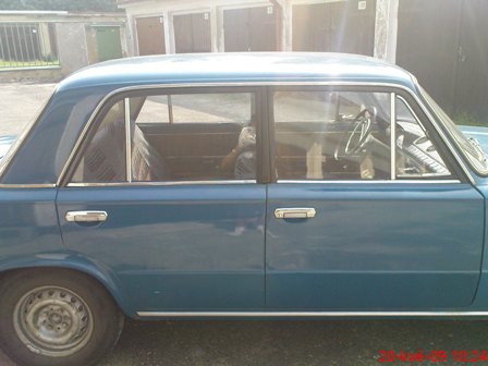

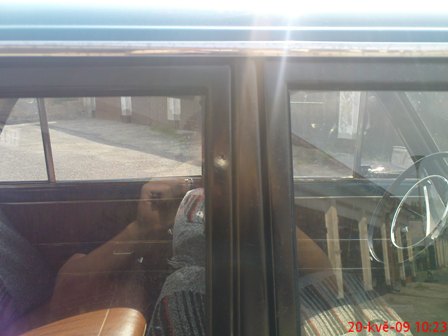

Do šroubů rozhodně nemlať. Když potřebuješ posunout dveře dopředu, musíš je sundat z auta, otočit je nabok a kladivem dát silnou ránu do pantu (musí být položený jako kdyby byly zavřený dveře). Plech kolem pantu se trochu vyboulí a dveře se po montáži posunou dopředu. Musíš mít ale dobrou mušku, jinak si rozmlátíš hranu dveří a můžeš je zahodit. Pokud bys to přehnal a dveře byly moc dopředu, musíš v místě pantu strčit mezi namontovaný dveře a sloupek kladivo (třeba obalit hadrem aby se nezničil lak) a dveře tahem přivřít. Pak to samý u druhýho pantu. Jestli jedeš na sraz, tak ti to tam můžu ukázat a vysvětlit.
odskoci jakoze vubec nezapadnou? to mi udelali v zime zatuhly ty casti na dverich. ale jinak pohrat si s tema plechama muzes. jsou k tomu urceny. tim si to nastavujes. budes tam met mozna i naky podlozky a pokud jsi dvere posouval budes muset ubrat/pridat aby to dobre dosedalo
