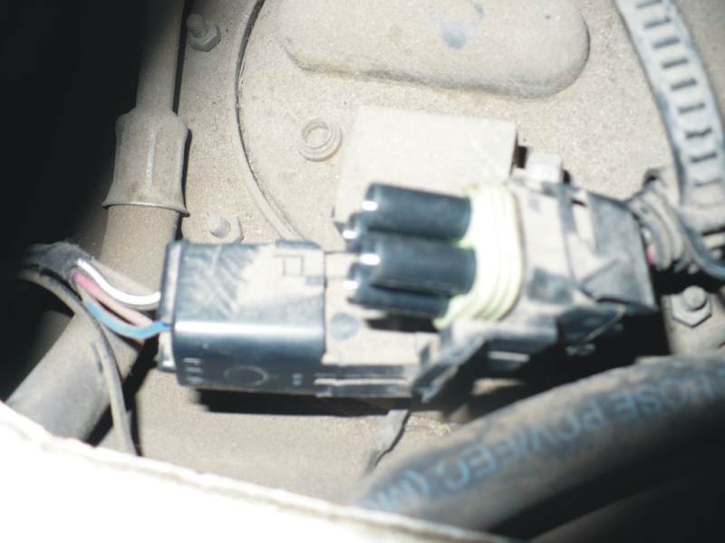

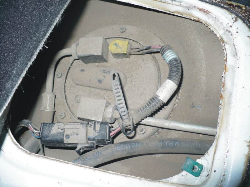

Závada stále stejná, někdy jde a někdy ne. Žádná souvislost mezi teplem a zimou, prázdná nebo plná nádrž. Dám sem aspoň foto... Měřit zatím nemám čím :-(

Rok s rokem se sešel a po samovyléčení je to tady zas :(
