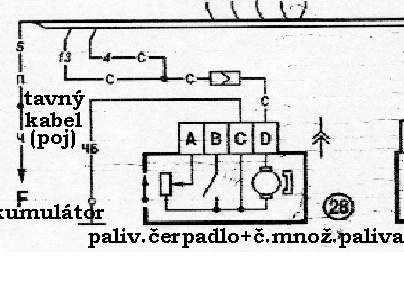

Saša píše:Nejsem znalcem Vašich vozů (nová řada) , ale kolik vede do plováku drátů ? Tři nebo dva ? (mimo čerpadla pokud je v nádrži) .
Viz příloha - kousek schematu. Zkusil bych ohmmetrem, zda se mění odpor mezi svorkami A - C při změně polohy vozu ( z kopce / do kopce nebo při intenzivním zahoupání).
For Tavri !!! Konektor ABCD musí být při měření ODPOJEN od palubní sítě !!!

Skus to dle návodu Petra HC to ukáže jednoznačně kde je vada , ale mám obavy že naklánění vozu nebude mít podstatný vliv na plovák . Nevim jak je to "tady" ale u většiny novějších aut se to měří v "komůrce" kde nedochází ke šplouchání . Změř hodnotu odporu teď a pak po ujetí třeba 100 km .
Příspěvky: 6296
Sklon, zejména podélnej, vliv bohužel má, klidně 1/8 nádrže. Mimochodem to schéma co nahodil Tavri je na karburátorvou verzi (mechanická pumpa) tak jestli to nemá vliv na zapojení čidla, který je vstřikování v bloku s el. čerpadlem...
