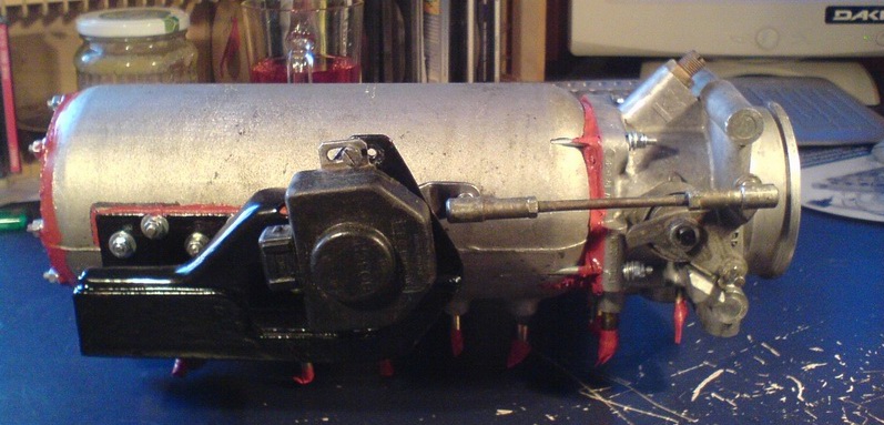

Croma 2.0 turbo, se dostala na operacni stul s cilem preoperovat asi polovinu dilu aby vsechno paslo do ziga a dalo se s tim "normalne" jezdit
Jednou ze srand, kteryma se zabyvam je predelani skrtici klapky na opacnou stranu.
Klapka byla puvodne na opacne strane saci bandasky, presunuto s celým mechanismem
ovladani a snimani polohy na opacnou stranu, aby smerovala dopredu kde bude plnena pres chladic vzduchem stlacenym radialnim turbinou T4. Bez svarecky na hlinik orisek celkem, pridam pozdeji i slozeny komplet.
TurboCroma pod nozem

Tak uz jsem to sesrouboval a slepil. Jeste prijde na nektere casti cerny lak.
Doufam, ze zaverny system mrtveho uhlu ovladaciho tahla bude fungovat jak ma, jinak by roztoceny turbo pri zavreni klapky ji znova mohlo otevrit a efektni odfuk pres blow-off ventil by se nekonal, misto toho by se delo buhvi co...
Ted pujdou na ocistu vstrikovace a rozvadeci lista paliva, slozit to, bude porod...

Nech pořádně vyzrát ten silikon (i tepelně) . Pokud tam bude lambda sonda tak jí výpary ze silikonu spolehlivě zničí .
