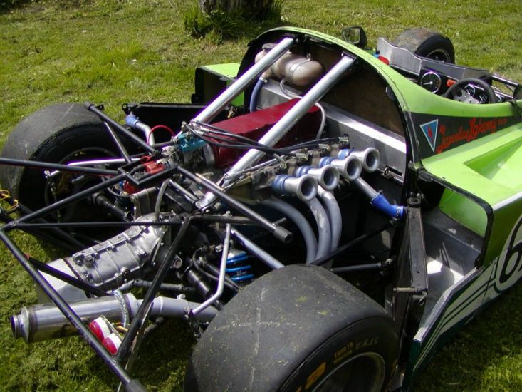

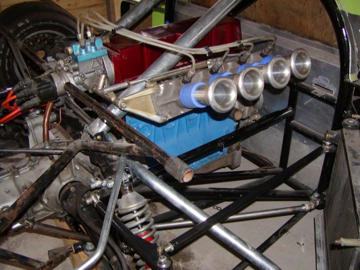

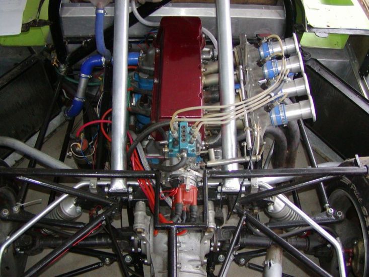

Takový trochu upravený motor mám. Objem 1800cm3, vstřikování Kugelfischer, suchá skříň, výkon 180PS. Výroba RAF
