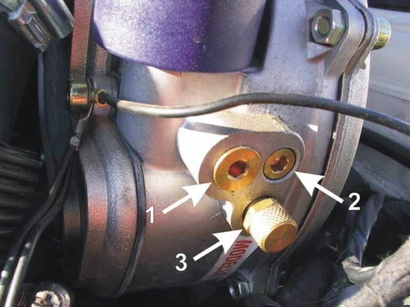

Moji milí kolegové 8) Potřeboval bych poradit: Na mém asi 2 roky starém LPG se zasekává elmag. ventil který je na reduktoru (AT90E). Když s tím ventilem pootočím tak v něm cvakne. Na reduktoru jsou tři šrouby, jeden na bohatost směsi volnoběhu, druhý citlivost a třetí, imbusový označený číslem 1, není regulační ale je utažený natvrdo a zřejmě po jeho vyšroubování bych mohl elmag. ventil vytáhnout. A otázka zní - nevyskáčou na mě nějaké pružinky nebo tak něco ? Abych to pak zase složil. Můžu pak elmg. ventil něčím prostříknout ? Děkujiiii

Ta zátka "1" je záslepka a s demontáží ventilu nemá nic společného.
Elektromagnetický ventil se Ti zasekává pravděpodobně proto, že se zanesl parafínem, který je součástí složení LPG (je to celkem běžný jev) a po vychladnutí reduktoru a zhoustnutí parafínu se jádro ventilu zalepí a neotevře přívod LPG do systému.
Před demontáží tohoto ventilu je nutné mít vypnuté zapalování, aby bylo zaručeno, že přívod LPG je uzavřen a nemohlo dojít k úniku z nádrže.
Demontáž je prostá. Na vrchu modré cívečky ventilu je nacvaknutá černá plastová krytka (takový klobouček). Ten šroubovákem odpáčíš (je na něm z boku výřez přímo pro šroubovák) a cívečku stáhneš rukou dolů. Ventil potom z reduktoru odšroubuješ plochým klíčem. Jádro je uložené uvnitř suvně a je tam jedna pružinka, kterou bys neměl vytratit, pokud za to nevezmeš jako vůl. Ta pružinka vrací jádro do výchozí polohy "uzavřeno" v případě, že cívka je bez proudu.
Celé je to za chvilku hotové - jádro doporučuji vyprat v benzinu tak, aby v obalu chodilo úplně volně. Zkontroluj těsnicí O-kroužek na ventilu, aby nebyl poškozen nebo vymačkán. Po zpětné montáži ventilu do reduktoru je nutné provést test těsnosti, nejlépe jarovou vodou.
Na závěr doporučuji odkalit reduktor (zatepla!!!) pomocí vrubovaného šroubku v nejspodnější části reduktoru (parafín se tak dostane z reduktoru ven a zase je na rok klid).

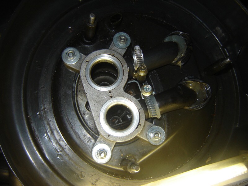

Nema nekdo fotku smesovace?Potrboval bych konkretne ze ziga.Nechce se mi sundavat dekl z filtrboxu,tak pokud by nekdo mel v PC,tak budu vdecny.Muze byt i vyndany z auta.Nemusi byt primo na karbecu.Klidne i foto na stole.dik
Mirek999 píše:Nechce se mi sundavat dekl z filtrboxu
To je hrozná práce co ? Směšovačů je vícero typů a vložení obrázku trvá dél než otevřít motor a povolit tři šroubky . A uvidíš konkrétní typ.

Mirek999
Příspěvky: 388
Registrován: pát kvě 16, 2008 23:29
Příspěvek od Mirek999 »
Ivo:Dekuju moc,presne tento typ smesovace mam.Diky moc :wink:
