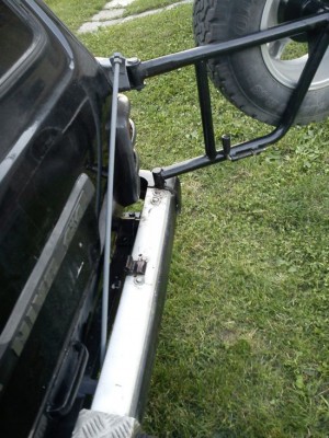

Rezerva vzadu
Tento systém uchytenia rezervy je dosť zlý. A po dvoch dnoch jazdenia sa uvolnil ten klb uchytenia vedla kufru. Preto sa tam privaril kúsok železa so zárezom + aj na ťažné, do ktorého sa vloží tyčka a pritiahne skrutkami. Je to dosť nepraktické, ale drží to, nepovoluje sa a nevrže pri jazde ako pred úpravou. Ak sa chce človek dopracovať k batožinovému priestoru musí povoliť skrutky a vybrať tú tyč. Ale s tymto systémom sa aj tak málo využíva batožinový priestor kedže treba stále dávať nabok rezervu aj s držiakom. Ja mám vybraté pláto, takže batožinový priestor využívam zvnútra vozu a držiak rezervy mám uchytený napevno.
