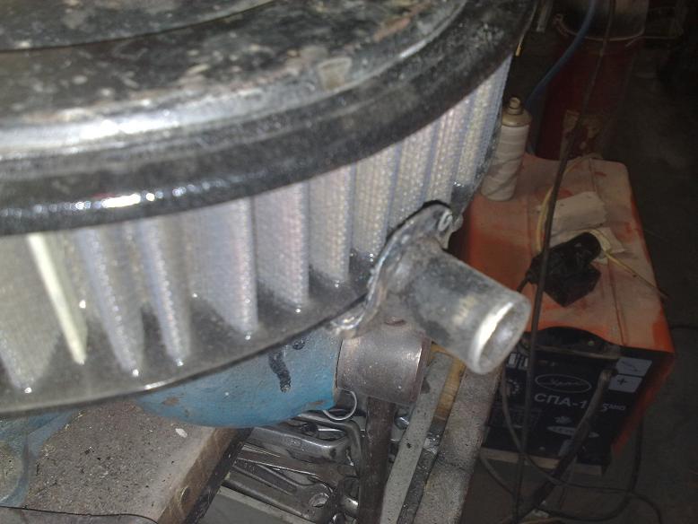

Hehe, dnes som trochu odbočil od plechariny :lol: Kamoš mi ponukol bavlneny filter, má nabehané iba asi 100km, otec jeho ho predával pretože na lpg nejak auto nešlo :lol: Akurát to malo jeden háčik. Je to priemer 27 cm, pričom Lada má 23 :lol: Ale tak trochu som sa dnes pohral so starým filterboxom (posledný zvyšný :cry: ) a nejak to tam sadlo :P Síce na pičný chlp, ale predsa. Striekať ho budem na čierno, pretože je filter čierny aby to príliš nekričalo, ale keďže čiernu v spreji teraz doma nemám, je ešte vo hviezdach kedy sa do obchodu dokopem :mrgreen:
A teraz na mňa môžte sypať ako debilne to vyzerá :lol:
Ps. kto vie prečo som tu dal aj tú druhú fotku? :)

Neštfi, ako by sme bez tohoto tu urobili nasávač? :lol: Prinajlepšom by nešla zavrieť kapota :P

Puhi píše:Ps. kto vie prečo som tu dal aj tú druhú fotku?
Abys ukázal jaký máš trafo :P
Ps. na odvětrání klikovky by vipadal líp malej filtřík a navíc ušetříš obrovskou váhu hadice k filtrboxu 8)

peet2101 píše:Abys ukázal jaký máš trafo :P
Nie, o zváračku vôbec nejde, tú som si doteraz ani nevšimol na fotke :lol: Na tej fotke je iný detail a je to taká debilina, ja len že či si niekto všimne :mrgreen:
Chcem nechať pôvodné odvetrávanie, oddychový filter by som dával iba keby som mal šišku.

no tak už tam vidím jenom to odvětrání a asi spoj na filtru jinak mě nic nenapada

ty si ten filetr skratil a spojil ze? :D
