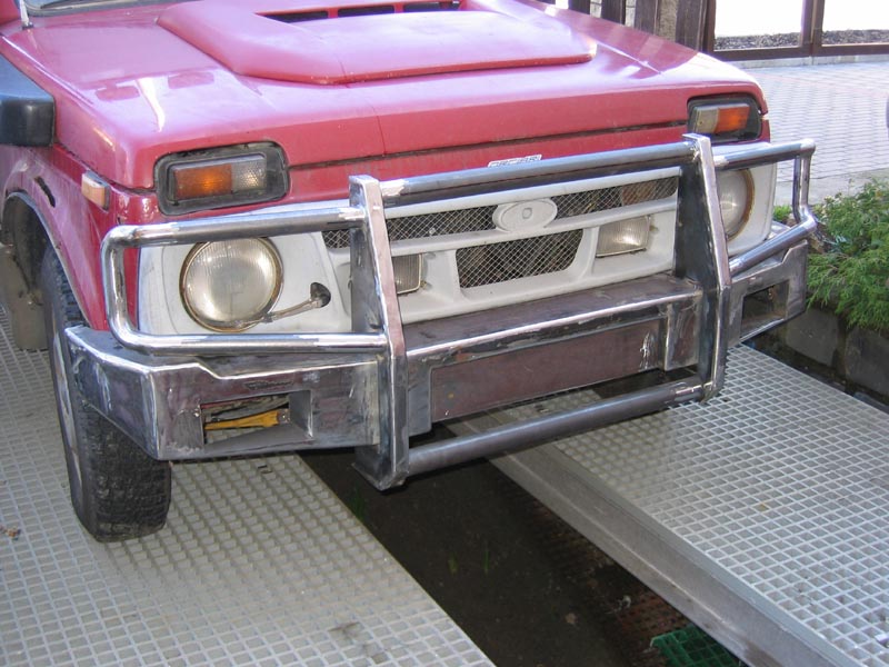

5mm je moc i na mne :wink:
Ja to chci tak z 3,5-4mm, je pri tom treba myslet na to, ze integrovany ram, ktory ma Niva nie je tak mohutny ako je to u aut klasickej ramovej kostrukcie. Pri 5ke plechu to uz dopadne tak ze pri naraze urcite nepovoli naraznik ale konstrukcia auta...
To je o prioritach :)
Vahu odhadujem na 30kg ked to bude hotove...

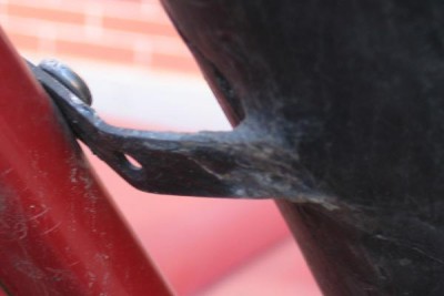

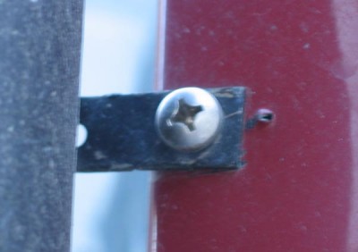

Omar: uchycení šnorchlu ke sloupku.

Příspěvek od omar »
ajo . . . a nemaš strach že ti to nějaká haluz utrhne ? hmm hmm ale dobrý dobrý . . .

Příspěvek od Luděk Ondrůch »
Vzhledem k tomu že sem se šnorchlem vzal bokem strom a neurval se tak strach nemám. no to tak nevypadá ale ten pásek je kovovej a je pod tím laminátem stočenej do kruhu okolo té vnitřní roury.

Práce na nárazníku opět pokročila:
:shock:
vypada to zaujimavo, ale mal by som par pripomienok :mrgreen:
5ka matros je brutalita, chcelo by to 3jku :wink:
Ta vrchna cast je presne podla mojho gusta
Spodok ale neberie do uvahy najazdove uhly, hlavne celkom nechapem vyznam tej spodnej trubky a tych "maciet".
Boky by som spravil pod uhlom aby pri prejazdeho terenneho zlomu zboku nerypali okraje zem
a mlhovky by som tam nedaval.
Kazdopadne Nivka s tym zacala vyzerat ako offroad 8) (teda ehm, hore s nou) :lol:
