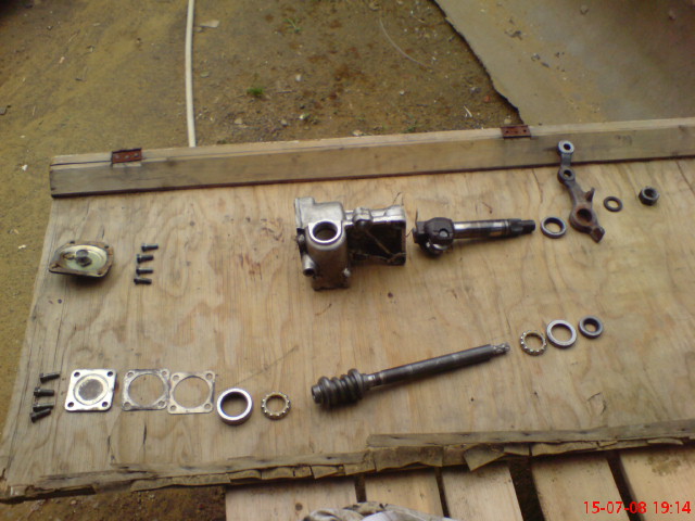

Ivo píše:pěkně roztříděné na hliník, železo a mosaz
převodka už je složená a namontovaná v autě - super bez vůlí a neteče :D
před demontáží převodky jsem hodil auto na špalky, které jsem dal pod ramena a po montáži převodky a všeho ostatního jsem namontoval kola a jen tak pro srandu vyzkoušel zahýbat kolama ve vodorovném i svislém směru a můžu konstatovat, že jsem zase v :butthead:

Příspěvek od JirkaHagen »
Měl si do převodky nalít olej s vazelínou. Nejlepší vazelína je ta s grafitem. Když nemáš grafitovou vazelínu, tak vezmeš jakoukoliv jinou vazelínu, nejlíp A00, a nasypeš do ní práškovej grafit nebo nastrouháš obyčejnou tužku. Ale to dřevo né, piliny, nejlíp bukový, se zase sypou do rozvodovky, až začne hučet, piliny totiž vymezí vůle :wink:
JirkaHagen, já jen žasnu :-D Do převodky správně patří hypoidní olej. Hagy nevymejšlej kokotiny typu faselína s karfítem a někdy přijeď...
Příspěvky: 4033
NEviem co sa ti na tom nezda do 1203 diferaku sa daval mazaci tuk s olejom aby to nevytekalo a mazalo
Příspěvky: 4033
Vola na hlavnej pake je dost podstatna.... totiz 0,5mm sposobi takmer 1-2cm vole na obvode volantu. TAk ze riadenei auta pri 120-a vysie sa stane adrenalinovou jazdov. A to treba pripocitat este mozne vole v ostatnych capoch.
Existuje šřoub, kterej vymezí vůle v převodce řízení. Pokud už to nejde ani tim, tak je třeba převodku naučit lítat směr kopřivy.
Příspěvky: 4033
ANo ale tym srubom sa vymedzuje axialna vola ..a vybite puzdro sposobi radialnu volu res vajickovu :D a tu nevymedzis :)
vybite puzdro vyresim novou prevodkou. Ale myslím, že tady už je vše vyřešeno, takže zbytek našich řečí bude jistě OT :)

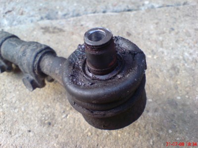

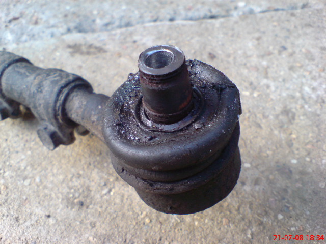

Příspěvek od Lada_BV »
úspěšně pokračuji viz. foto
řezal jsem, pak vrtal a pak to konečně povolilo ............................ :P :P :P
teď musím vycentrovat volant a pak hurá na seřízení sbíhavosti atd.

Kewint
Příspěvky: 1683
Bydliště: Česká Třebová
Příspěvek od Kewint »
takle jsem čep dostával dolu týden...nešel povolit tak jsem ho prostříkal WD40 a prolil starou brzdovkou....po cca 3 dnech povolil u vyražení to samé......no a potom jsem (táta) oměřil délku od těch svorek vyměnil.....na geometrii to bylo na chlup přesně...takže nebylo potřeba seřizovat :) řezat jsem to nechtěl :)
