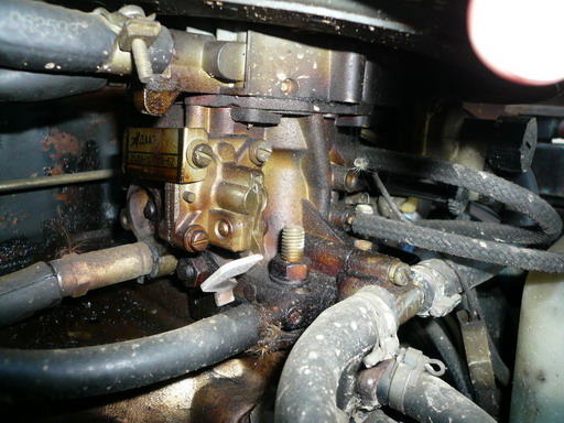

Ahoj,po asi 10ti denní odstávce mi při ohřátém motoru (pod plynem ohřátém) mi za cca provozní teploty začal motor držet jen pod plynem a neudržel volnoběh a chcípnul. chytil hned a při lehkém túrování šel za plynem ale ve stejných otáčkách jsem ho neudržel, jen nahoru a dolu a při sundání nohy z plynu motor chcípne. je to 1,6 r93, bez sytiče, viz foto, máte někdo radu prosím? při poslední jízdě šel krásně a volnoběh čistýbez kolísání.
karbec je DAAZ 21053-1107010-62

tak jsem na tom ruskym webu našel že je to SOLEX, sytič manuální nemám, takže automat...
vyšrouboval jsem ty dvě tryskyventily s kabelem, ale vypadají troch jinak než jsem viděl ten el.mag. na AUTO KRČ, ty moje nemají ten tlustý konec u konektoru, takže si nejsem jistý, jestli to vůbec je el.mag. ventil???
je tam taky takový plastový vroubkatý kolečko...na co je? není to na seřízení volnoběhu právě? jo a taky nesliším od karbecu žádný cvakání, jenom od relé...

Jirka P píše:dvě tryskyventily s kabelem
To su pravdepodobne asekulátory, ktore pripravuju zmes, takze mas Axtec. O ich cinnosti sa presvedcis tak, ze nastartujes a nechas to zdochnut zaradenim napr. 4ky a rychlim pustenim spojky, ale tebe to aj tak zdochyna hned. Mal by si pocut cvakat tie 2 asekulátory, až kym nevypnes zapalovanie. Ak mas fotak, mohol by si nafotit ako vyzera ten cely karb?

no ale na tom ruskym webu DAAZ jsem našel, že DAAZ 21053-1107010-62 je typ SOLEX a navíc pro kanadu, německo, švýcarsko atd...,)))
foto zkouším připojit...

Bydliště: Blatna
Příspěvek od Jirka P »
jedno je nahoře a druhý dole,)) nějak se tím ještě peru...
Příspěvky: 11622
Takze vyzera to na Axtec. Ano karburator sa vola Solex, ale cely system sa vola Axtec. Cislo 1 je startovacie zariadenie, to by na chod nemalo mat vplyv. Cislo 2 je doraz škrtiacej klapky 1. komory. Karburator by sa mal nastavovat ako klasika - tymto plastovym sroubom a potom sroubkom bohatosti, ktory sa nachadza spredu v dolnej casti karburatora a je vnoreny dovnutra, takze ho lahko neuvidis. Plastovou skrutkou cislo 2 a skrutkou bohatosti by sa mala nastavit zmes a davkovat by ju mal asekulator. Druhy asekulator by mal sluzit na rezim jazdy.
