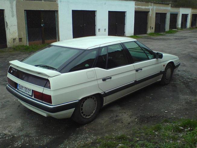

Tak se vám představuje nový přírůstek v Ladaloverově sbírce veteránů. Jmenuje se Letadlo a je nad očekávání příjemný na svezení a komfortní při ovládání. Prozatímní spotřeba po Praze je 5,4l/100km nafty.
Ale dost řečí, jde se na přehlídku.
