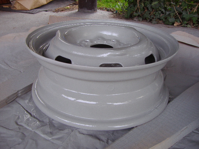

Plnič jsem dal ve dvou vrstvách, už to bylo pěkně hladké ,( měl by se asi přebrousit , ale to spíš na plechu jako blatníky atd. na těch ráfkách to nebude vidět) nesteklo mi to ani moc a tak sem to ani nebrousil. tet na tom schne základovka a vypadá už to docela slibně. skočím to vyfotit...wenca

ja jsem to nebrousil, z jakého důvodu by tam ten další nátěr neměl držet. Když je to dostatečně proschlé, suché a nezamaštěné?? Základ se na tom krásně zalil a drží dobře ( rejpal jsem to šroubovákem
)... Podle mě by se to mělo brousit jenom když je na tom pomeranč , nebo když se snažíme vyrovnat nerovnosti ( plechy karoserie)... no nevím , snad to bude dobrý...

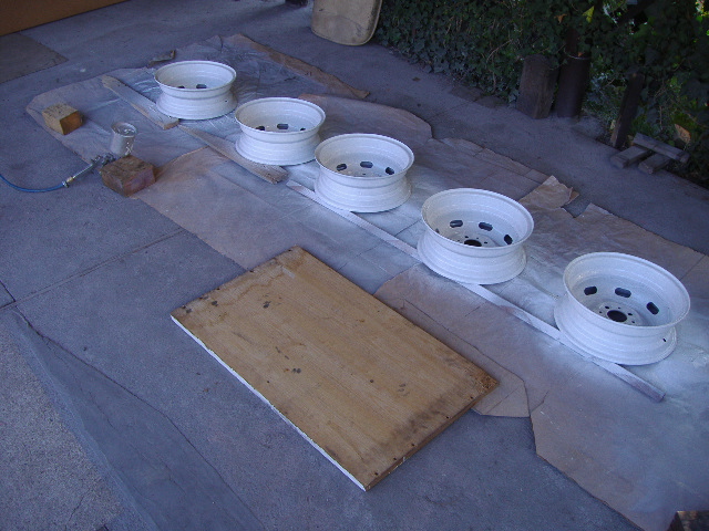

Pěkné, pěkné. Ten kompresor, pistoli a možnosti Ti závidím. Taky jsem takto "dělal" disky. Pouze s tím rozdílem, že jsem si lakovací fázi musel nechat udělat.
Ještě se dívám, to máš na bílo, nebo je to jen hodně světle šedá barva? Bílou po zkušenostech jiných a velmi světlou barvu po zkušenostech svých na kola moc nedoporučuju. Na efekt pěkné, ale hrozně nepraktické a náročné na mytí a údržbu.
jesli si ted chces neco strikat, a chces byt pokusny kralik muzes vyzkouset moji strikaci pistoli co mam ke kompresoru. zatim se nenaslo nic na cem bych ji vyzkouselHurikán píše:Pěkné, pěkné. Ten kompresor, pistoli a možnosti Ti závidím. Taky jsem takto "dělal" disky. Pouze s tím rozdílem, že jsem si lakovací fázi musel nechat udělat.
Ten kompresor jsem si vyráběl, je to čistě bílá barva, a ta udržba ( čičtění) to je pravda že se budou blbě udržovat , ale za tu práci a výsledek to stojí. Dnes jsem chtěl stříknout přední stranu, ale už celej den u nás prší. Tak budu muset počkat na lepší počasí. v garáži se mi to stříkat nechce, zase bych musel větrat celej barak tejden od toho ředidla atd..
