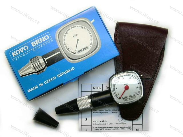

Marku to si toto myslel?
Ved to je merac pneu nie?

Příspěvek od Stanley__001x »
Na pneumatiky to není, je to na kompresní tlaky :) , na konci to má gumovej kužej, kterej namáčkneč do válce a pak podříš a druhej startuje.

Ačkoli vypadá téměř stejně, nejedná se o pneuměřič ale opravdu je to měřič tlaku ve válcích. Nasazovací špička je z gumy. Vložíš do díry po svíčce, přitlačíš a druhý točí startérem. Až už rafika výš nejde máš změřeno. Pro měření dalšího válce vynuluješ čudlem jako u pneuměřiče. :D
