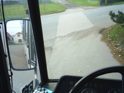

Čmelo: Hm, jedno zrcadlo ze sedmistovkové Karosy jsem cca před měsícem vyhodil. :roll: Bylo prasklé, ale z prostředku by se kruh vykrojit dal- jsou panoramatická... Dělají se 2 typy- s topnou spirálou, nebo bez. (doporučuji bez, po vykrojení bys ji už pravděpodobně neoživil).

Autobusové by bylo dobré, ale tam je problém v tom, že je vypouklé na délku více, než na šířku (při usazení na výšku- tj. venkovní zrcadla). Nevím, do jakého držáku budeš chtít sklo zasadit, ale pro účely osobáku by bylo spíše výhodnější vykrojit, nebo zasadit ho tak, aby bylo více panoramatické do šířky.
Pokud potřebuješ vykrojit kruh, tak nevím, jaký to bude mít ve finále výsledek a jestli to vůbec bude sedět v držáku... :roll: Jestli máš v SAD známé, tak bysis mohl domluvit prohlídku zrcátek u autobusů, abys viděl, jak jsou zakřivená a jak je v nich z různých úhlů vidět. Anebo jestli nepotřebuješ panoramatické, tak bude nejjednodušší to, co radí Yellow 01.
Co takhle dát na Žigula komplet celá zrcadla i s hrazdami a přípojkou na vyhřívání? :lol:
Možná ti alespon trochu pomůže tato fotka, jestli v ní bude vidět to, jak je zrcátko panoramatické, byla by lepší boční, ale jinou nemám...
