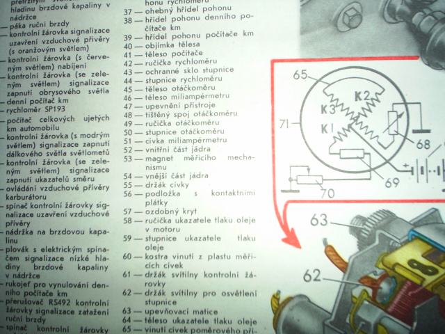

Kdyby byl v otáčkoměru jediný šváb z NDR, popřípadě pokud by se německá konstrukční škola čímkoliv podílela na jeho vzniku, nikdy by budíky nekecaly až o 300 otáček za minutu a ručička by netancovala Čardáš při rychlé změně otáček, nebo přejezdu nerovností. :? V přístroji budou tranzistory velké jako kostky cukru, rezistory o průměru propisky a typický ruský, ničím nechráněný tištěný spoj.
Dle obrázku v Jurčenkovi je tam ovšem umístěn trimr, kterým lze přesnost otáčkoměru doštelovat. I ve schématu je trimr vyznačen, avšak jakousi pozměněnou značkou pro potenciometr. (pokud to tedy není úplně něco jiného :oops: ) :roll:
Větší znalci elektrotechniky mě jistě poopraví, ale dle schématu mi obvod meřicích impulsů připadá jako zesilovač. Ten může být špatný a zesílení není úplné... Napadlo mě taky, že tam může být přecijen nějaké překážka v otáčení, kterou se škubnutím budíkem podaří překonat, ale síla vytvořená el. proudem ji nepřekoná :?: Nevím, hádám...

Honza nahodil si pekne obrazky, lenze Venca pise, ze pouzil otackomer zo S120, takze s tou schemou a pouzitymi suciastkami to bude asi trochu inac. :?

Jo, už jsem si taky všiml, že jsem včera něco přehlédl... :roll: No nic, nechám to tady, třeba ty obrázky pomůžou někomu jinému.
