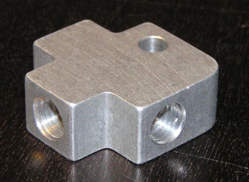

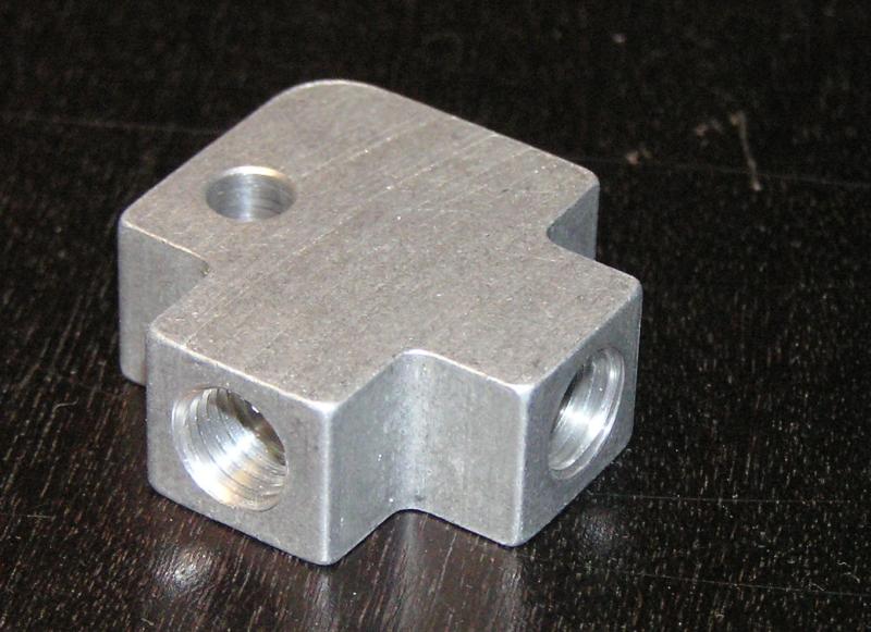

To, ze je kostka z hlinku, neni podle materialovych specialistu az tak na zavadu. Jde o to, ze kostka musi byt z mekkeho kovu, ktery se vytvaruje podle konusu na hadickach a trubkach, aby to dobre tesnilo.
Problem je v tom, z jak kavlitniho "hliniku" ta kostka je. Jak mi ukazoval Drobek, jeho kostka byla podle vseho vyrobena z dlouheho pasu, ktery mel profil kostky. Pas byl zrejme rezan na casti o tloustce kostky a nasleden byly vyrezany otvory. Moje kostka nesla vsechny znaky odlitku.
Ano, to je naprostá pravda. V Jahůdce jsem našel jednu náhradní, sovětskou kostku přímo z doby jejího vzniku, tj. rok 1975. Na obou stranách jsou patrné stopy řezu. Pro názornost přikládám foto kvalitního dílu:JmJ píše:...Problem je v tom, z jak kavlitniho "hliniku" ta kostka je. Jak mi ukazoval Drobek, jeho kostka byla podle vseho vyrobena z dlouheho pasu, ktery mel profil kostky. Pas byl zrejme rezan na casti o tloustce kostky a nasleden byly vyrezany otvory. Moje kostka nesla vsechny znaky odlitku.
Edit: už jen hmatem je cítit značný rozdíl v kvalitě materiálu. Taky její hmotnost je 2x až 3x větší než u nových kostek. Nejspíš jiná hustota pořádného materiálu.
