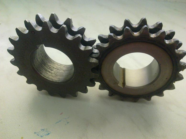

Pro zajímavost..rozvodové kolo Mastersport zakoupené v Otrokovicích vs. sovětský originál. Zpracování novovýroby je přímo hrůzné....

Psal jsem do ČZ Strakonice, tam mě odkázali na jejich distributory, kterých je jen pár. S jedním z nich jsem se domluvil, že potřebuju jejich dvouřadý řetěz s označením ČZ 35, 116 článků a oni, že není problém, ať to pošlu mailem a že se ozvou, až to budou mít připravené. To bylo vloni na podzim a ještě se nikdo neozval. Mám čekat dál? :D
Naštěstí jsem našel někde v zásobách jeden lehce jetý čezeťácký řetěz a bylo to to jediné, co šlo použít. Fenox úplná hrůza a původní originál po 80 000km byl taky o článek delší. Zkusím tam napsat znova, v zimě to budu potřebovat zase a vidím to jako jedinou roumnou volbu. Cena měla být tuším kolem pětistovky a rozvodová kola bohužel k tomu nedodávají. :cry:
Tragikomickou tečkou taky bylo hledání ozubených kol tak, aby neměla v usazení vůli. Měl jsem těch velkých asi 10 a potřeboval jen 2, že ano. Staré zásoby v mastném papíře, novovýroba bez papíru, použitá kola z několika motorů, všechno jedno. Vůli měla všechna... :toimonster:
