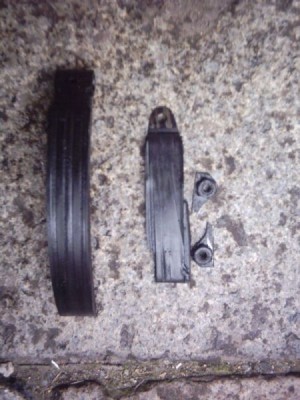

Příspěvek od dmatej »
Prasklej tlumič řetězu ... nebo teda spíš ulomenej ...
Napínák byl ještě celkem ok, ale tlumič byl jetej už fest - guma měla poloviční tloušťku proti novýmu.
