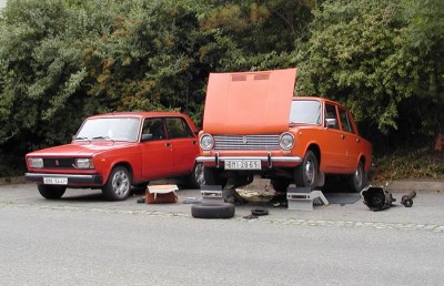

Tak takto dnes proběhla akce "kulový blesk" :-)
Speciální poděkování Tommelovi a Maysnerovi :wink:
Lamelu jsem dal originál 2101, "nový" přítlačák, nové spojkové vypínací ložisko, převodovku 5q :D, nový kardanový kříž a taktéž nové pravé zadní prasátko + trubka - potvora začalo téct :?
Zapomněl jsem na něco? :D

Ještě bych dodal, že na šroubech co drží motor a převodovku k sobě, byla oka na vytahování. Čili to ještě rozebírané nebylo .... 170 000Km :-). Odšroubovat to však šlo při troše síly v pohodě :-)
