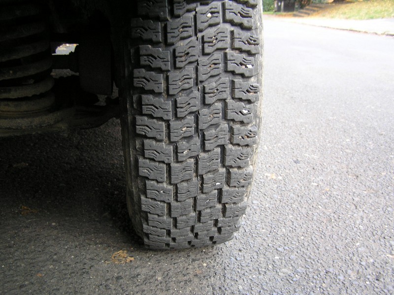

Nevím, jak silný ráfek má Niva, ale pro rozměr 215 mm bohatě stačí šíře disku šest palců - a to si myslím, že Niva má. ET je parametr disku, nikoli pneumatiky, takže ten je mimo mísu.
Luďku - ty Continentalky lze hřebovat, takže do terénu nemají chybu.
- Luděk Ondrůch
- Příspěvky: 1561
Re: Lada Niva - zimní pneumatiky -- vyber a rozmery
Marku na šířku se nevejde bez úprav do blatníků. Niva má origo 5J5
VAZ 1117 r.v. 2008
VAZ 2123 r.v. 2022
VAZ 2123 r.v. 2022
Vím co je to ET a taky se o tom bavím v souvislosti s ORIGINÁL diskama. Proto jsem se ptal u koho si je viděl obuté. Myslel jsem, že hřeby jsou na led - na co jsou dobré v terénu (hluboký sníh nebo břečka, o blátě v zimě nemluvě)?Marek píše:Nevím, jak silný ráfek má Niva, ale pro rozměr 215 mm bohatě stačí šíře disku šest palců - a to si myslím, že Niva má. ET je parametr disku, nikoli pneumatiky, takže ten je mimo mísu.
Lada 4x4 1.7 MPI 2017 Clasicc
Já o tom nepotřebuju diskutovat. Pneumatiky jsem již prodal a Niva jako auto mě nezajímá.
Jen jsem napsal, že tento rozměr by na Nivu možná šel použít, nic víc a nic méně.

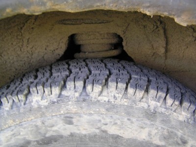

To ET0 je nejaka blbost, ET0 mam ja a to osm musel vyrezat lemy blatnikov pretoze to o ne chytalo nie len pri krizeni. Osobne by som na nejak brutalne neupravenu nivu nad ET 20 nesiel
Re: disky na nivu
Hlavně je třeba mít na paměti, že čím menší je ET, tím víc trpí ložiska a čepy na ramenech. Takže nepřehánět, jinak to budete dělat každou chvíli.
Re: disky na nivu
Ty si to privolal!
Zrovna sa mi vysypalo zadne lozisko na polose. Teda este nie tak ze by vycestovala(to u mna ani nemoze vdaka kotucovym brzdam), ale uz huci tak ze neviem ako dojdem domov. A pravdou je, ze pri ET 0 mi viac ako 20tkm lozisko nikdy nevydrzalo....
- Luděk Ondrůch
- Příspěvky: 1561
Re: disky na nivu
Majo neměls ale náhodou 16 palcové? Podle TP je povoleno ET 0 na 15 palcích. Na 16 jsem musel řezat taky.
VAZ 1117 r.v. 2008
VAZ 2123 r.v. 2022
VAZ 2123 r.v. 2022
Re: disky na nivu
mam 15" aj 16" s ET0, kazdopadne ono zalezi skor na priemere kolesa nez na rozmere disku. Ja mam priemer na vsetkych zhruba rovnaky.
Poznam vsak dobre jednu Nivu s plastovymi lemami nanytovanymi na povodnych lemoch bez rezania s gumami 205/70 R15, disky maju ET okolo 25 a je to velmi natesno - pri vykrizeni dokonca vzadu suchaju o lemy vzadu(a to su fakt male kolesa)
