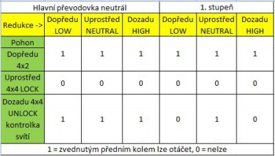

Tak jsem to namontoval a ověřil činnost - viz tabulka. Projel jsem to zatím jen krátce a vyzkoušel, že zadek v poloze 4x2 při rozjezdu na nezpevněném povrchu celkem snadno hrabe. Jinak se při jízdě nic revolučního nedělo. Až něco najedu a změřím spotřebu, sdělím zkušenosti. Pokud jde o montáž samotnou, nedá se říci, že by to šlo úplně hladce. Stará hřídel se musí z ložiska vymlátit a nová zase namlátit dovnitř (zde je zřejmá výhoda ruského systému). Naštěstí ložisko vydrží opravdu hodně. Promolada hřídel je (Bůh ví proč) o něco delší než originál, to ale stačilo k tomu, že kompletní skříň náhonu nešla nasunout na zbytek převodovky. Protože už jsem to měl namazané silikonem, odmontoval jsem páku a pak už to šlo. Pak ale nebylo úplně jednoduché nasadit závlačku zajišťující čep páky. Byl jsem překvapen, že kontrolka svítí v poloze 4x4 Normal (Unlock), ale je to skutečně tak. Pákou volby pohonu není možné pohybovat libovolně, vzájemná poloha ozubených kol to někdy neumožňuje. Pak je potřeba kousek popojet a už to jde.

Tak spotřeba LPG 4x2 10l/100km, předtím 4x4 10,7. Tedy žádný revoluční rozdíl. Tomu odpovídá i jízdní projev. Auto je malinko živější, ale kdo by o tom nevěděl, ani by na silnici nepoznal, že jede 4x2. Ty hodnoty jsou samozřejmě s velmi lehkou nohou po silnici (Praha-západ -> Praha), z kopce vyhazuji kvalt. Občas (vlastně často) bývám brzdou provozu :-)
