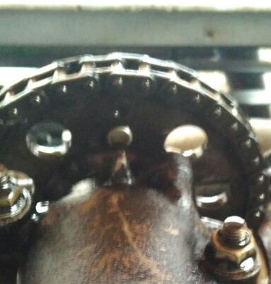

Ty důlky budou pravděpodobně (hraničí s jistotou) značit HÚ 1. a 4. válce. Potom i vačka musí být značkou proti nálitku.
No ... odpovídat přesazení o zub by to mohlo, navíc je to o zub zpět, takže ventily otvírají později, což by vysvětlovalo houby výkon. A asi buď rád, že to skočilo jen o zub. Sice mě to udivuje, protože rozvod je konstruován tak, aby to přeskočit nemohlo :scratch:
U SPi i "karburátorů" je na jedné straně (nevzpomenu si které) ozubenýho kola šroub s válečkem, který brání řetězu aby přeskočil :idea: . L.

Jo asi o zub ale ty obtisky tam mají být?

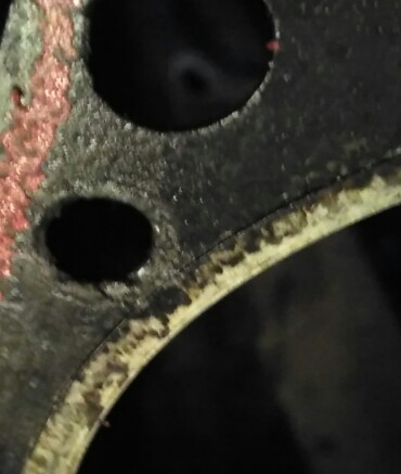

Těsnění v rohu prasklé pouze ta měkká část, ten plechový kroužek u toho úplně nedržel. Že by tudy šel olej do vody?

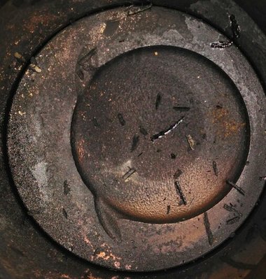

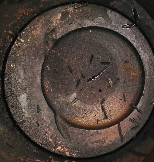

Dotaz: při té horní úvrati je otevřen na 3. válci sací ventil a u 4. válce výfukový????
Takto jsem to měl než jsem to sundal... Skrz díry jsem písty neviděl a pak při sundávání se to pohlo...

Kluka na znacky, vacka na znacky, pali 4. valec, 1. valec ma ventily v strihu.
Upozornujem, ze tie dulky na remenici su vyvazenie. Treba nastavit rozvody tak, aby perko kluky smerovalo na naliatok na bloku a aby kolo cacky bolo na znacke na obale vacky.
Netreba sa riadit vyrezmi na remenici, vyrez zodpoveda zaciatku taktu sania- vtedy je naproti snimacu. A uz ked neviete najst HU, tak tie piesty fakt natocte do HU podla piestov a nejaka ta znacka sa najde.

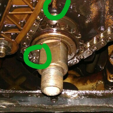

Díky, ty důlky dost klamou, nevěděl jsem k čemu jsou, budu to skládat až asi v sobotu, teď musím pořešit tu hlavu, zítra do práce a v sobotu podle tohoto návodu složím.
Prostě vačka je jasná, tam značky jsou, klika má to pérko na hřídeli a to musí v HU směřovat proti nálitku na bloku ne na prsou? V tom případě to bylo (když na vačce nastaveno podle značky) v této poloze na foto, to je dost mimo...
Příspěvky: 6460
Re: Niva Ondra
Na tej fotke je to uplne na pi.... to je posunte uplne mimo o XY zubov
Zelene je spravne

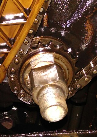

Re: Niva Ondra
Příspěvek od Ondra1,7mpi »
Takto to bylo před sundáním řetězu... Auto jezdilo startovalo, vše ok, výkon jsem ale neměl s kým porovnat až teď co mám i spi, ta jede líp...
Příspěvky: 6460
Re: Niva Ondra
Na tej fotke vidim velky prd :-P
Ale ak myslis, ze znacka je taky ten hruby nit, ktory tusim drzi cidlo vacky tak sa velmi mylis.
Edit: nemam tu mpi koleso aby som odfotil ale znacka je len taky maly zavrt medzi dvoma zubami.
Snimaci komponent vacky ma byt v HU pri snimaci

Ahaaa, díky, jsi mi zachránil motor, ten důlek fakt není moc vidět, a já to dal na důlek co je u magnetu.
Pak by ten úhel pootočení mohl odpovídat... Díky moc, teď už to chápu, snad:-)
