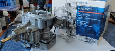

Co aktualne riesim je motor, v ktorom bolo nutne vymenit retaz cca 300km od domu. Pocitovo vsak auto nieje take zive ako pred tym preto dufam ze bude stacit spravne nastavenie. Zacal strajkovat aj karburator ktory zacal tiect, konkretne akceleracna membrana to mala uz za sebou. Ta bola nahradena, ale nie dlho nato zacalo tiec zas nieco dalsie tak karburator isiel na repas. Zaver bol ze sa uvolnila ta trupka na privod paliva. Kedze som uz stracal nervy a pocas cakania na diel sme to skusili zalepit tekutym kovom, zatial to drzi aj ked stale uvazujem ci tam radsej nenahodit rovno ten novy karburator... A tak teda dako zije ta lada svoj zivot snami dalej :) , aj ked jej to pravidelne stazuju neustale TK a EK :evil: a nedostatok casu.

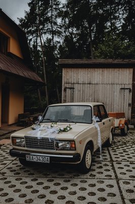

Příspěvekod Byzanth » čtv črc 30, 2020 20:26
tak na predstavu posielam zopar foto

Já mám na 2101 ten nátrubek přilepen "Bizon tmel" od roku 1996 a drží to do dnes (udělal jsem tam drážky, i uvnitř). Tak bych se toho nebál :) Spíš nového karbu kdoví z které výroby..... :(
Příspěvky: 7205
Re: VAZ 2107
Příspěvekod Byzanth » čtv črc 30, 2020 21:46
v tom pripade sa mozem obavat aj toho stareho, bol na repase a chalan co ho skladal pouzil opravnu sadu co som mu dal takze tam su aj tak pomenene veci, mam sice aj stare veci z neho odlozene ale...
novy karbos

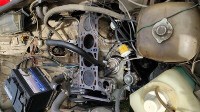

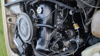

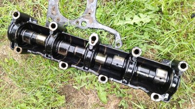

Příspěvekod Byzanth » stř říj 13, 2021 19:52
Takze pridavam update, podarilo sa mi vyuzit 3 mesacny odklad STK/EK a tunajsi clen Cory(Ladacor) sa mi pozrel na auto. Nakoniec isla hlava na repas. Pri skladani sa namontoval aj ten novy karburator. Uz mam uspesne absolvovanu STK/EK a zase na chvilu pokoj. Technik pri emisnej len pozeral a skomentoval slovami.. "Fuuha, hodnoty CO ako na novom aute".
Takze Cory-ho mozem len odporucit , naozaj odbornik nielen na motor ale pomohol a poradil aj s inymi vecami ako vyfuk, nefunknce osvetlenie budikov atd.

Příspěvekod Cory » čtv říj 14, 2021 19:06
A ešte aby vsetky ventily ako tak tesnili.
Čo bolo hlave? Vydreta vačka, vahadla, vršky ventilov, netesne ventily a hlava kriva tak, že bolo potrebne z nej stiahnuť 0,50mm. O stvrdnutych guferach ventilov ani nehovorim. Plus vymena vyfukovych voditok. Sacie boli dokonca v hornej tolerancii montazneho rozmeru 0,06mm.
