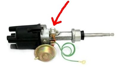

Borci kde bych našel kondenzator? Každej říka něco jinného
Příspěvky: 7442
Re: 2101 cívka
michi píše:Borci kde bych našel kondenzator? Každej říka něco jinného
Připevněn na těle rozdělovače. Je to takový hliníkový váleček a vede z něj jeden drát.
Přikládám foto s vyznačením.
michi
Příspěvky: 29
Registrován: ned čer 24, 2018 18:38
Bydliště: Březová
Re: 2101 cívka
Příspěvek od michi »
Díky moc . Mrknu na to
