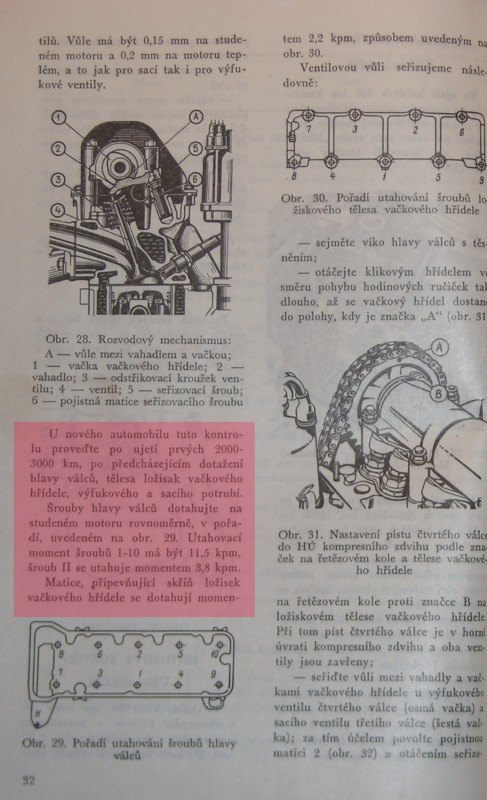

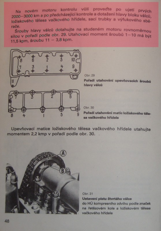

Pánové, proč ho mystifikujete ?????
Od kdy se u motorů LADA provádí přetahování hlavy válců ?????
Nechtějte mě zase nasrat (hned v novém roce).....
Přetažení šroubů hlavy válců u motorů LADA se v žádném případě neprovádí a dokonce to může být kontraproduktivní (takže výrobce to doslova zakazuje).
Pokud máš v chladicí směsi emulzi, může to být pozůstatek toho nepatrného průniku oleje do vody při opravě těsnění hlavy v minulosti. Nezabýval bych se tím (je to možná i dobře, že je ve vodě malinko oleje, impregnace není na škodu). Vhodné by možná bylo po zimě vyměnit chladicí kapalinu s důkladným propláchnutím systému před naplněním nové směsi (výměna chladiva v systému chlazení se má provádět nejdéle každé tři roky).
Emulze na víčku plnění oleje je u provozu na LPG naprosto běžný jev, přesně jak píší kluci, a to zejména pokud jezdíš na kratší vzdálenosti. Mně se občas stalo, že mi z víčka oleje odpadla "hrouda" hnědavého mazlavého hnusu. Tím se nezabývej a měň olej častěji (protože přítomností vody a kyselin vznikajících spalováním LPG se rychleji znehodnocuje), jiná rada k tomu není........

Ano, toto je jediný správný postup po výměně těsnění hlavy - názory ostatních, kteří Ti radí přetahovat hlavu po ujetí X kilometrů, jsou zcestné a mě samého by zajímalo, kde k takové nesmyslné informaci přišli (v literatuře jistě ne).

Marku, nikdo nechce nikoho mystifikovat nebo dokonce uvést v omyl. Proto jsem, nejen já, radil podle toho co znám.
Nijak nechci zpochybňovat Tvoje hluboké znalosti o motorech, ale zrovna v tomhle případě si nejsem zcela jist, kde je skutečně pravda. To že by se hlava měla po xxx km přetáhnout jsem slyšel během času od více lidí. Mezi nimi byl i Drobek a když jsem s ním dělal na mém motoru SO, tak bylo přetažení hlavy provedeno a vše je dosud OX.
O přetažení hlavy se v kapitole věnované zajíždění auta zmiňují i originální příručky k obsluze. Tak tedy opravdu nevím, co je vlastně správně. Myslím si, že dodatečná kontrola dotažení hlavy ničemu zcela určitě neublíží. Naopak může třeba předejít eventuelním budoucím problémům. Pokud se kontrola a přetažení hlavy neudělá, tak to při kvalitně odvedené práci s největší pravděpodobností vadit nebude, s čímž koresponduje i to, že Ty jsi to při pracech na motorech asi nedělal a zjevně nikdy problém nebyl.
