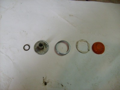

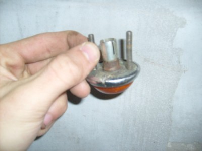

No takže odvolávam. Jak to sakra jde? Mě to přišlo takový...no nerozebíratelný :)
peet2101
Příspěvky: 1096
Bydliště: Záříčí CZ
Příspěvek od peet2101 »
No tak byli potřeba úpravy prakticky každého dílu.
Sklíčko se muselo na obvodu na dvou místech naproti sobě trochu odbrousit kvůli hlavičce šroubu.
To těsnění pod sklíčko vybránní mělo ale muselo se zvětšit.
Chromová objímka se musela na spodní straně na dvou místech naříznout aby šla odehnout.
Do dna blinkru se museli vyvrtat dvě díry do kterých se dali ty šrouby.
Ale žádná z těch úprav není po namontování na auto vidět.

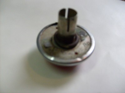

Ahoj lidi,
doufám že mne nezabijete že co to sem pletu, ale mám 1 boční blinkr, a řeším otázku z čeho :-D, že bych ho někomu nabídl. No tak pěkné fotky nemám čím udělat, tak sem dám aspoň škaredé a popíšu to. Na sklíčku je vylisované LMP 4125 FRANCE, nějaká čísla a E2 v kroužku - tzn francouzská výroba (dodnes nevím proč tu samou značku mají sklíčka ze žigula a je na nich napsaný sdělano v sssr). Ví někdo na co tohle pasuje? Závit je zhruba 18ka.
Jo a je to asi poprvé co sem zkouším dát obrázky - miniatury...
Malda
Příspěvky: 1013
Příspěvek od Malda »
MartasBrno píše: nějaká čísla a E2 v kroužku - tzn francouzská výroba (dodnes nevím proč tu samou značku mají sklíčka ze žigula a je na nich napsaný sdělano v sssr).
To je evropska homologace ...
Calling name Bastl One
MartasBrno
Příspěvky: 4442
Příspěvek od MartasBrno »
Malda píše:
Jo, ale podle jednoho dokumentu (línej znovu hledat) jsou ty čísla rozdělený podle zemí a třeba CZ má E8, E2 má být ta francie a pod... jen to rusko tam nesedí (22) Moje italský sklíčka na 01 maj taky E3...
Ale z čeho je tento blinkr nevím, je dost zachovalý, zbytečně ho skladuji, ale nevadí mi to. jen se může někomu hodit... Jako dítě sem ho uzmul z nějakého bouraného auta ale dnes vím už jen to že bylo bílé...
